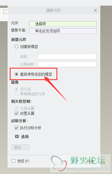

PRO/E 组件模式下,怎么镜像位置?
如图
58
 楼主| 发表于 2017-8-3 11:50 | 显示全部楼层
此种情况下如何直接在组件里边镜像零件?因为我不想多次装配,很烦躁

发表于 2017-8-3 13:26 | 显示全部楼层
做一个面,镜像不行吗?
58
 楼主| 发表于 2017-8-3 13:43 | 显示全部楼层
chenxl423 发表于 2017-8-3 13:26
做一个面,镜像不行吗?
镜像操作会导致零件名称变更,我不能弄成两个名称的零件
153
385
发表于 2017-8-3 14:10 | 显示全部楼层
creo4.0可以完美解决你这个问题,之前的版本没有这个功能
58
 楼主| 发表于 2017-8-3 17:10 | 显示全部楼层
非常感谢!下载个CREO4.0 看看。
