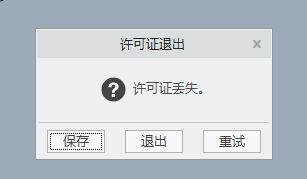

[原创] creo4.0许可证丢失问题,解决办法二。(相比于上一贴的解决办法,更简单)

这种问题之前提供的办法是改许可的权限,显得比较麻烦,每次重启都要改。后来发现其实只要在打开软件的时候--右击图标--以管理员身份运行,这样打开软件就完全没问题了!希望被这种问题困扰的朋友可以试一下!

发表于 2017-8-2 18:05 | 显示全部楼层
这样还是很麻烦,不小心双击图标就得关了重新来

发表于 2017-8-2 22:05 | 显示全部楼层
那直接点重试呢

发表于 2017-8-2 22:09 | 显示全部楼层
不行我操作测试了,我也有这个问题,但是按照你的办法设置运行还是出现这个情况。

 楼主| 发表于 2017-8-3 08:25 | 显示全部楼层
野火 发表于 2017-8-2 22:05
那直接点重试呢
重试之后,不久又会频繁跳出这个窗口。

 楼主| 发表于 2017-8-3 08:26 | 显示全部楼层
我之前会出现许可证丢失的问题,现在每次都是以管理员身份打开,再也没出现过。(我是creo4.0, M20版本)

发表于 2017-8-3 08:34 | 显示全部楼层
重新修复下软件啊

 楼主| 发表于 2017-8-3 08:37 | 显示全部楼层
zengqing110 发表于 2017-8-3 08:34
重新修复下软件啊
M10   M20  全装过,都有这问题。

发表于 2017-8-3 08:46 | 显示全部楼层
我装了M020,从未出现过这种情况
控制面板》Intent选项》高级》“检查服务器证书是否已吊销”前面的√去掉
试过了,至今没有跳出来过
