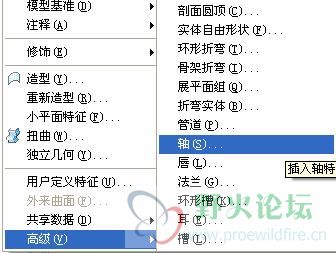

那是你的配置文件 config.pro 没有设置这一项:allow_anatomic_features 的值改成 YES ,你就可以实现了,如附图,将值改了之后,就有你说的功能了。
 楼主| 发表于 2008-11-4 09:28 | 显示全部楼层
太感谢了~~~成功了,果然如此~~~~~~~~
