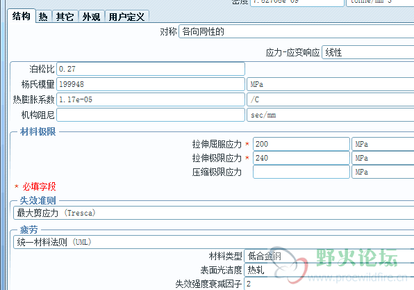

33.png 失效强度衰减因子什么意思?范围是多少

发表于 2017-8-2 12:46 | 显示全部楼层
中英双语解决了你的问题,供参考。
  • 失效强度衰减因子 (Failure Strength Reduction Factor) :
      输入一个其值大于 1 的失效强度衰减因子 (Kf)。此因子用于减小持久极限以说明未模型化的应力集中,例如:焊缝中的应力集中。
  • Failure Strength Reduction Factor:
      Type a failure strength reduction factor (Kf) greater than or equal to 1. This factor is used to reduce the endurance limit to account for unmodeled         stress concentrations, such as those found in welds, or other material or environmental factors.
