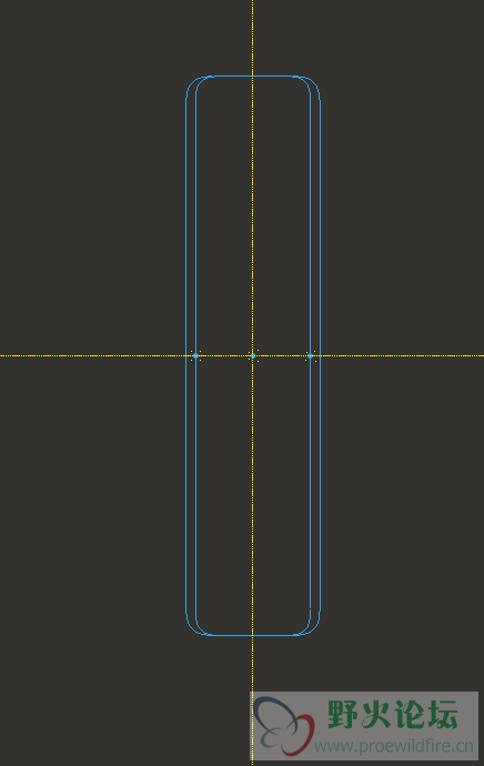

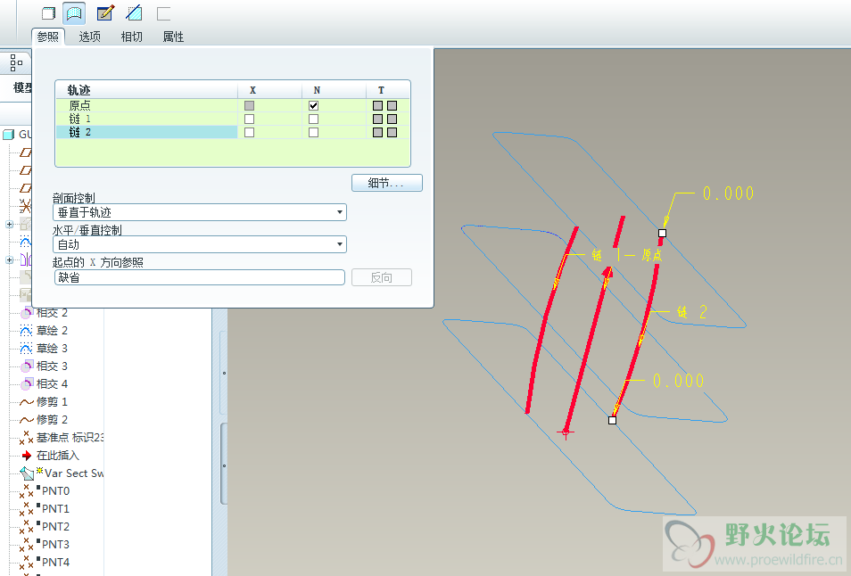

[求助] VSS不沿轨迹扫描,求助

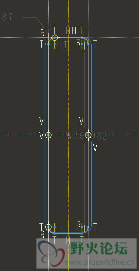

发表于 2017-7-5 16:35 | 显示全部楼层
1.你的参考曲线没有问题.
2.在可变截面扫描步骤中的“草绘截面”里面不能直接通过“投影”选取曲线,需要手动根据参考曲线的起始点绘制截面。
3.附件为proe5.0版本的
gujia0704.prt.zip
175.09 KB, 下载次数: 8
90
111

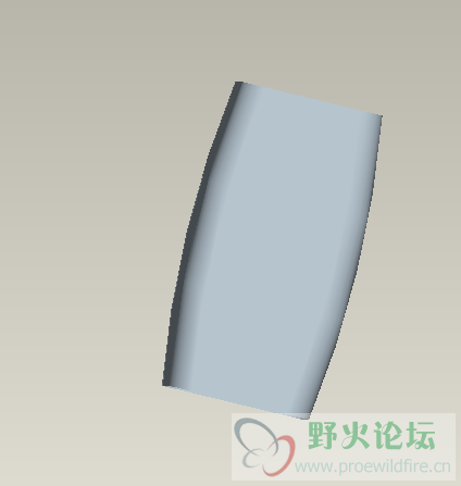

 楼主| 发表于 2017-7-5 16:54 | 显示全部楼层
没有水的鱼 发表于 2017-7-5 16:35
1.你的参考曲线没有问题.
2.在可变截面扫描步骤中的“草绘截面”里面不能直接通过“投影”选取曲线,需要 ...
谢谢分析:
1,首先现在这个我使用之前的草绘线,没有重新划线,直接拾取原有草绘的线,最后把参照都删除,就可以了,但是不明白这是什么原理?如果重新划线貌似也没有提示起始点之类的,和普通草绘是一样的吧?
2,即便是重新画,我把线约束在轨迹上,也还是不成功。。。。。难道是我约束的方法不对?很费解

发表于 2017-7-5 17:35 | 显示全部楼层
chris_xht 发表于 2017-7-5 16:54
谢谢分析:
1,首先现在这个我使用之前的草绘线,没有重新划线,直接拾取原有草绘的线,最后把参照都删 ...
1.你这样做无疑给截面添加了约束,不会再跟着轨迹线变化了。进入草绘界面,会自动提示轨迹线的端点。
2.重新画可以啊,怎么会不成功呢????
3.,看你画了,三个截面。完全你可以用造型工具啊,三个截面和两条轨迹线也能完成
