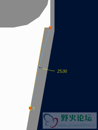

1.做一平面曲线,注意有一端要相切(截图a)

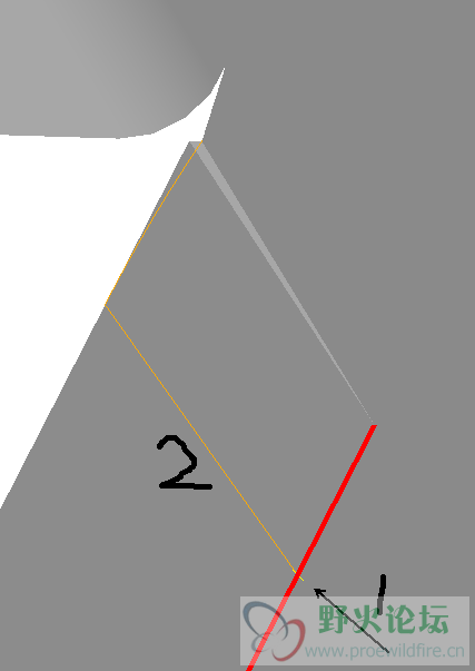

2.做基准点,曲线(截图b)

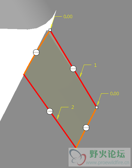

3.边界混合(截图c)

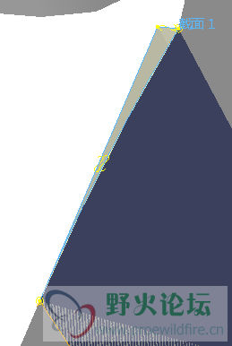

4.做填充平面,和上边界曲面合并,实体化。(截图d)

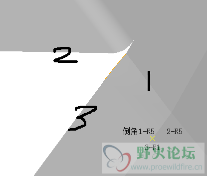

5、倒圆角。OK
