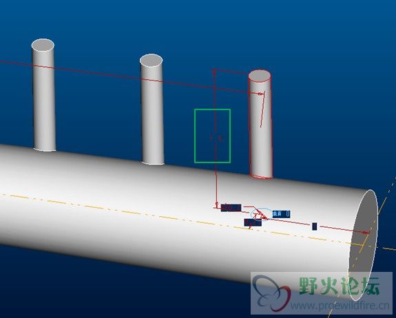

如下图,我要使小圆柱的高度尺寸(绿色方框)从右至左逐渐减小

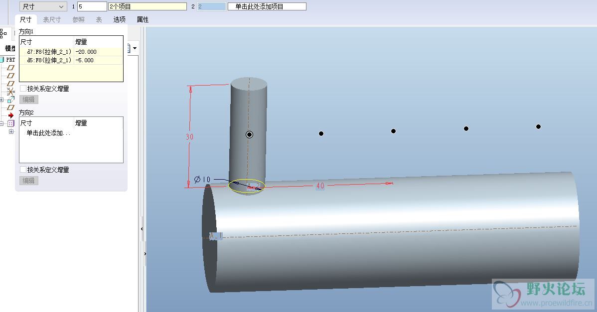

把这个尺寸加到阵列尺寸里呀

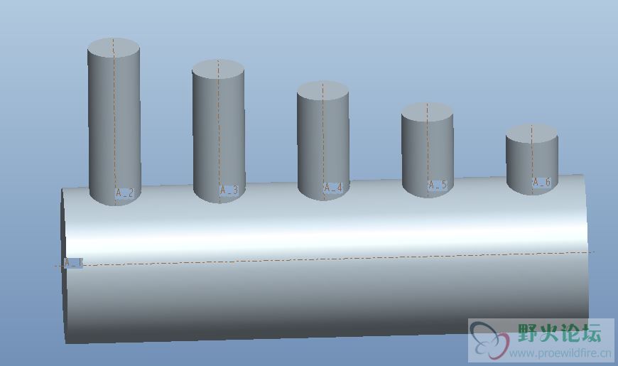

发表于 2017-6-17 08:43 | 显示全部楼层
是这样吗?

发表于 2017-6-17 08:47 | 显示全部楼层

 楼主| 发表于 2017-6-17 17:44 | 显示全部楼层
是的,谢谢
知道怎么做了

发表于 2017-6-19 08:33 | 显示全部楼层
sakabun 发表于 2017-6-17 17:44
是的,谢谢
知道怎么做了
看4楼图片左边
