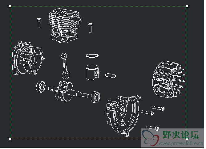

各位大神,为什么creo爆炸图不显示连接线了,这个是用的creo自带的爆炸图,求大神解决

3D里,分解爆炸图,在里面加线的
只有两种情况:
3d里没加分解线
3d将分解线隐藏了

在视图---分解中没有 看到“偏距线” 是怎么回事,求解答
