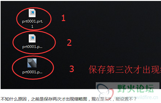

[求助] Creo/proe 缩略图显示问题
发表于 2017-5-27 09:38 | 显示全部楼层 |阅读模式
悬赏10金钱未解决
1.文件选项缩略图已取消打勾
2.thumbnail  viewer 已安装
321

发表于 2017-5-27 12:27 | 显示全部楼层
  • 配置config文件:Saving_model_thumbnails   Yes;
  • 需要安装CREO VIEW;
  • 而且文件夹是英文或者拼音,文件夹不能有中文;
  • 删除Pro/E,只保留Creo,将无缩略图文件用Creo打开重新保存;
以上逐一对照操作试试看。

 楼主| 发表于 2017-5-30 13:42 | 显示全部楼层
  • 需要安装CREO VIEW;
  • 而且文件夹是英文或 ...
  • 前面3个步骤都试过,第四个proe还得继续使用,暂时不能卸载,多谢分享经验
    发表于 2025-2-26 13:30 | 显示全部楼层
  • 需要安装CREO VIEW;
  • 而且文件夹是英文或者拼 ...
  • 有用 已经显示
