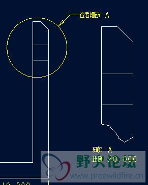

請問
    詳細視圖中的那個圓,線型如何變換(實線變中心線)
更改參數detail_circle_line_style 也沒有用
detail
detail

你可以调整为 ASME94 圆看下是不是你要的样式。图1
另外你把视图转换为绘制图元就可以改了,不过这样改很不好,这样改将失去和三维模型的关联性。图2
