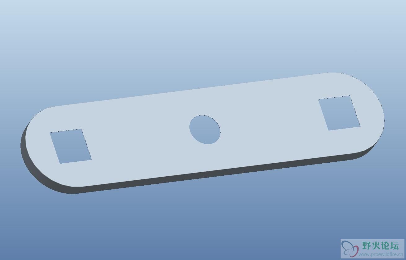

各位大神,有没有知道此钣金件展开方法,谢谢

发表于 2017-5-23 18:12 | 显示全部楼层
这是模具冲压件吧。

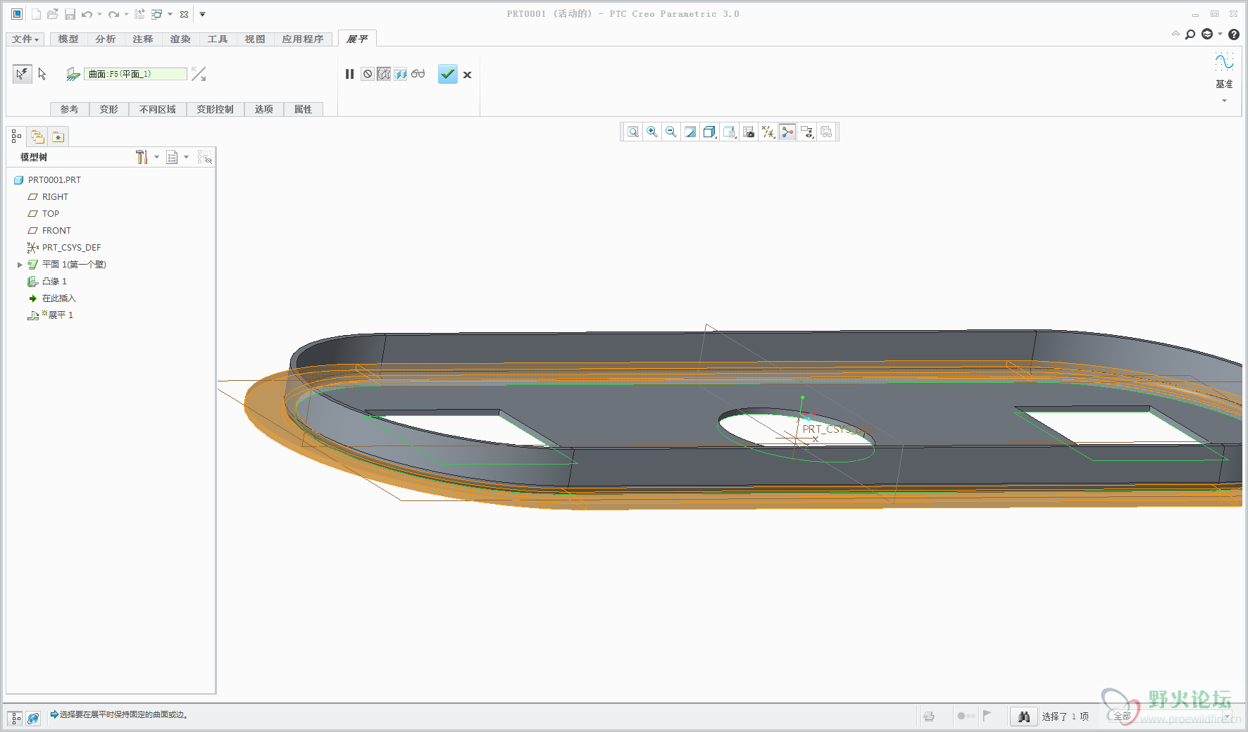

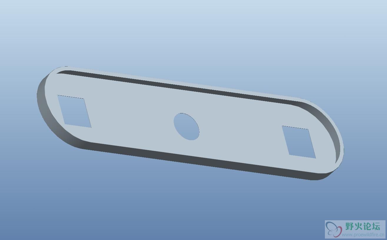

发表于 2017-5-23 20:41 | 显示全部楼层
这个一次折不了的  要么模具成型  要么圆弧处拼焊

发表于 2017-5-23 21:27 | 显示全部楼层
模具冲出来、不然不可能一次成型

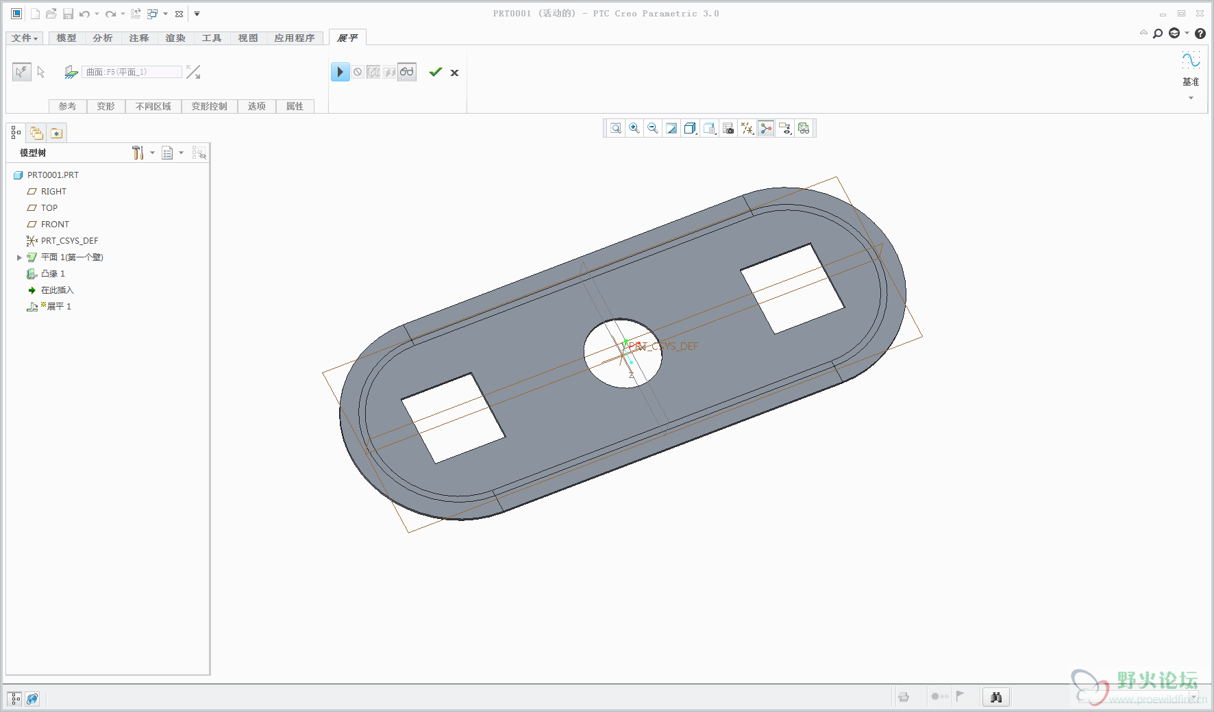

 楼主| 发表于 2017-5-23 22:53 | 显示全部楼层
lcccslg 发表于 2017-5-23 18:12
这是模具冲压件吧。
不知道 实物反正是从两边圆弧中间切开,然后焊接的
 楼主| 发表于 2017-5-23 22:54 | 显示全部楼层
aslol 发表于 2017-5-23 21:27
模具冲出来、不然不可能一次成型
好的,在proe里面不能展开 对吗?
 楼主| 发表于 2017-5-23 22:55 | 显示全部楼层
是的 实物就是在圆弧中间切开,然后焊接的,我想问在proe里面可以展开吗
谢谢啦,他们说是拼接焊的
52
57
发表于 2017-5-24 10:53 | 显示全部楼层
这种展开是可以的,只是实际模具冲头R角会导致成型后竖起起的边上起伏不平,尤其是结角处,需要修落料
