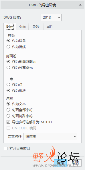

发表于 2024-9-20 16:29 | 显示全部楼层
用的CREO2.0,刚开始我也是一样导出DWG会失败,只能导出DXF,后来经过不断尝试,在不改配置的情况下,把导出DWG设置里的【注解】的选项【作为文本】勾选,并把下面的【导出多行注解作为MTEXT】及【UNICODE编码】也勾选,就可以导出DWG了
发表于 2024-10-28 13:46 | 显示全部楼层
李至安三万岁 发表于 2024-9-20 16:29
用的CREO2.0,刚开始我也是一样导出DWG会失败,只能导出DXF,后来经过不断尝试,在不改配置的情况下,把导 ...
【UNICODE编码】是灰色,无法勾选
