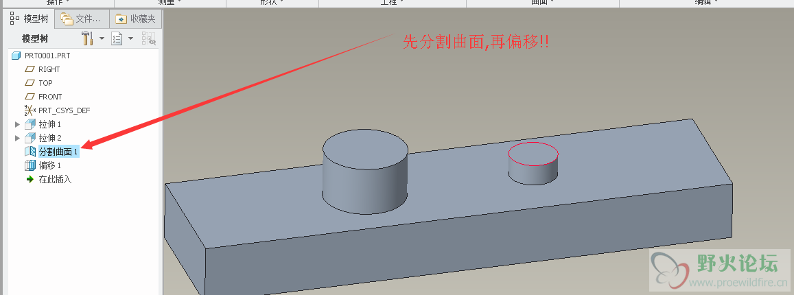

发表于 2017-5-15 10:08 | 显示全部楼层
看图片

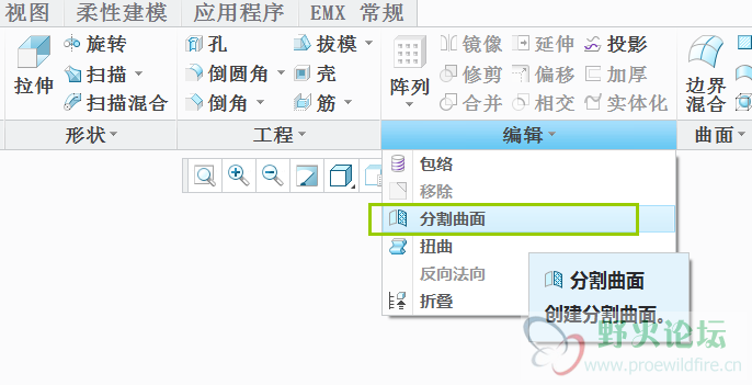

发表于 2017-5-15 10:10 | 显示全部楼层
先分割曲面在偏移

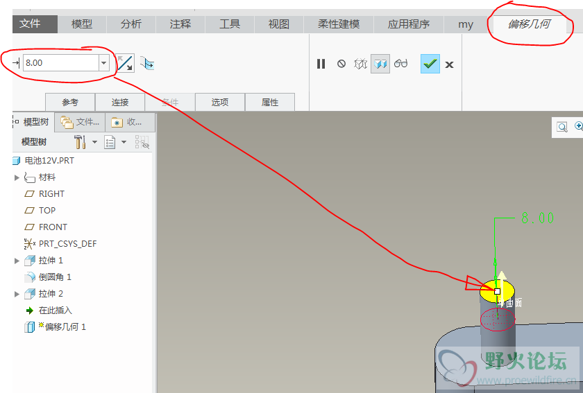

发表于 2017-5-15 11:01 | 显示全部楼层
还有个解决方法是偏移时排除另外个圆柱面也可以偏移加厚和减薄的

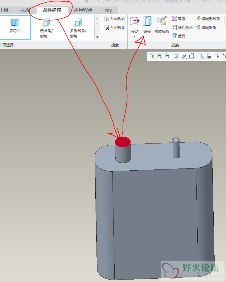

发表于 2017-5-15 16:45 | 显示全部楼层
可以用柔性建模,简单一些!

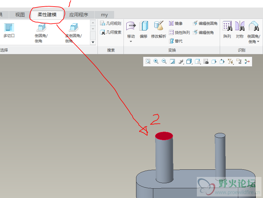

282
459
 楼主| 发表于 2017-5-16 08:32 | 显示全部楼层
futurism 发表于 2017-5-15 16:45
可以用柔性建模,简单一些!
为啥我用柔性建模,也是两个一起偏移的??
3182
3601
发表于 2017-5-16 09:14 | 显示全部楼层
进入柔性建模后先选面,再选偏移!
106
282
459
 楼主| 发表于 2017-5-16 11:03 | 显示全部楼层
futurism 发表于 2017-5-16 09:14
进入柔性建模后先选面,再选偏移!
我也是先选面,但这两台柱一起拉伸的,一点击面,两个台柱的面自动被选了,在柔性建模模块??
3182
3601
发表于 2017-5-16 11:17 | 显示全部楼层
先点击柔性建模,然后选面,就可以选定要偏移的面了!
