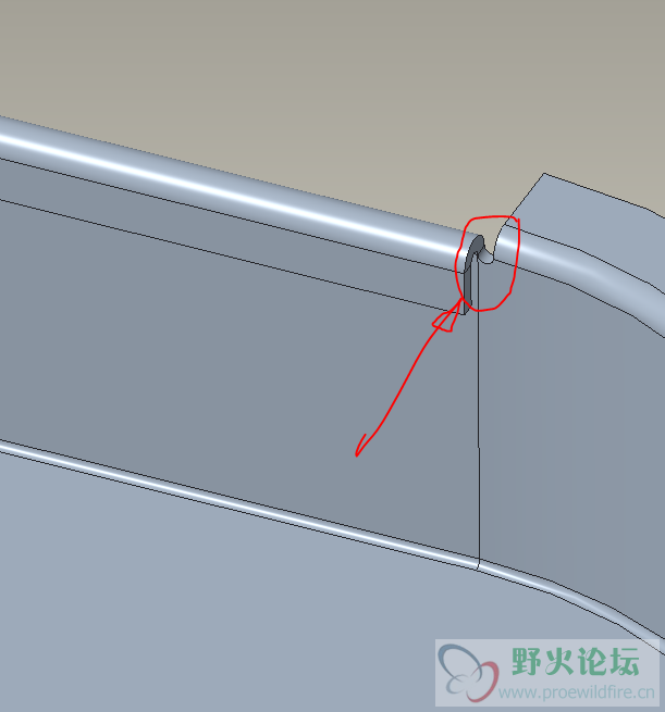

[求助] 钣金件如何的弧形的地方添加叠边
发表于 2017-5-16 09:45 | 显示全部楼层
大师这样的效果怎样做出来的

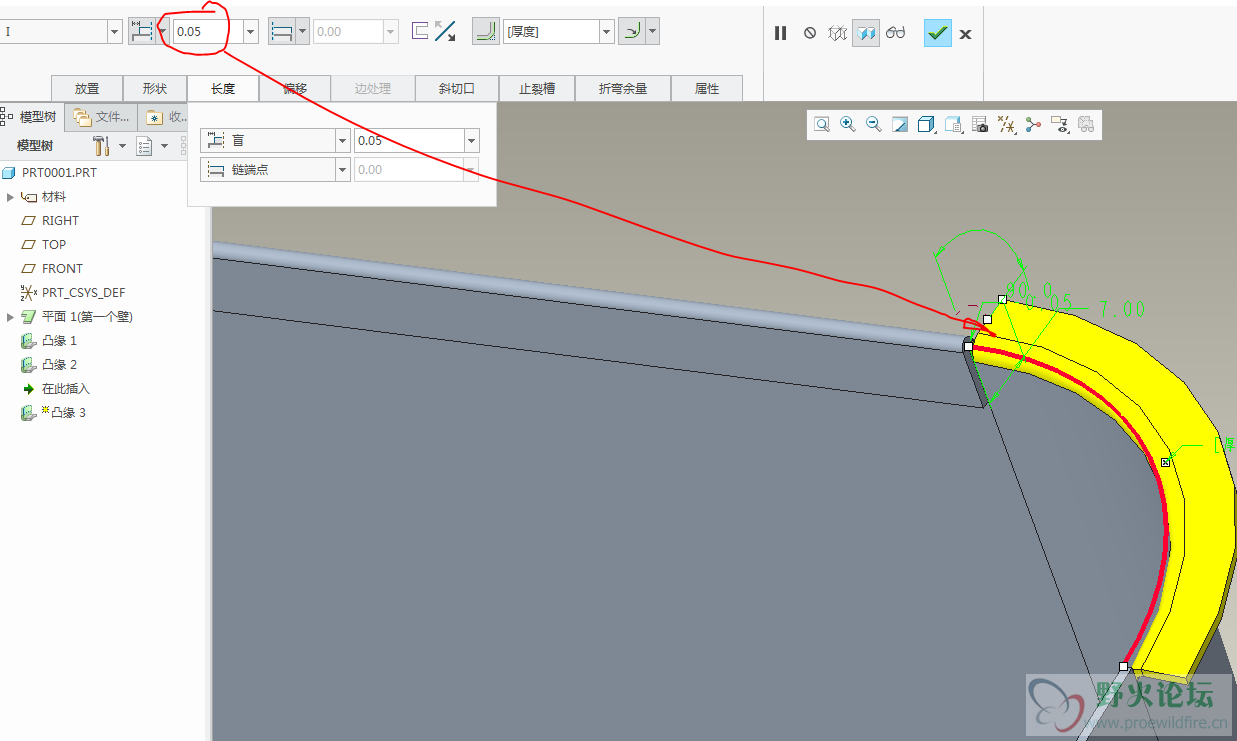

发表于 2017-5-16 09:48 | 显示全部楼层
这个打死边一侧要向内偏移0.05才能成型!
3182

发表于 2017-5-16 10:29 | 显示全部楼层
我觉得压死边时做撕裂槽比较合理!

发表于 2017-5-22 14:42 | 显示全部楼层
法兰壁

发表于 2017-5-23 16:30 | 显示全部楼层
大R圆弧的位置用法兰壁怎么打死边啊?操作失败我

发表于 2017-5-23 16:37 | 显示全部楼层
CREO里能做出来,三楼能做出来的,实际加工不知道怎么搞?尤其是大圆弧的位置
