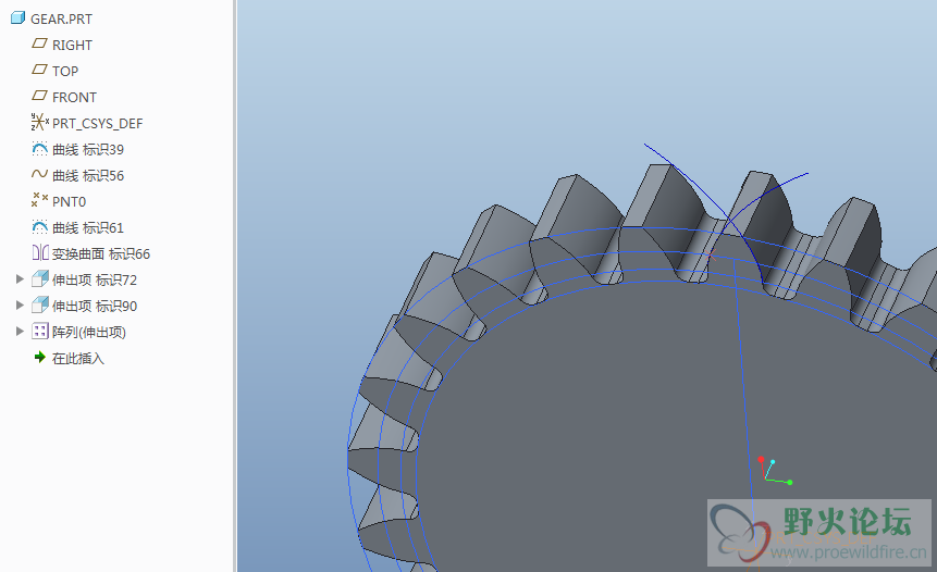

那个大神指点下proe 2001牙轮关系式怎么做

 楼主| 发表于 2017-5-8 15:13 | 显示全部楼层
这ZZZZZZZ文件是别人画的,不懂改

发表于 2017-5-8 17:21 | 显示全部楼层
还在用2001? 这种图不需要你改,直接重生,会跳出瀑布菜单,选择输入,然后全选。你就可以修改他的参数了

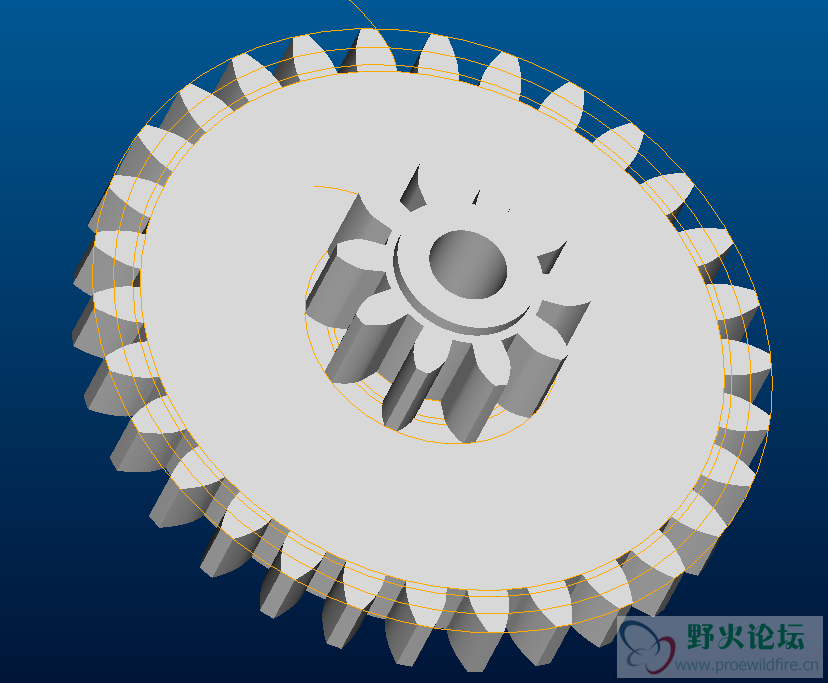

发表于 2017-5-8 17:29 | 显示全部楼层
另外,这个齿轮在齿根处画得不标准,用来加工肯定是不行的。看看我画的齿轮,没那么多余的步骤。几下就画出来了。可惜我用creo3.0画的,好久没用过2001了,也早删除掉了

 楼主| 发表于 2017-5-8 17:53 | 显示全部楼层
这个怎么改
131
157
 楼主| 发表于 2017-5-9 11:19 | 显示全部楼层
一.画牙轮直径;牙尖直径和牙底直径两条线
二.        插入基准曲线---从方程--完成--选取--坐标(三个面的交点)
---笛卡尔---输入参数(参数如下) 改m是磨数, z是牙数
m=4
z=10
a=20
r=(m*z*cos(a))/2
fi=t*90
arc=(pi*r*t)/2
x=r*cos(fi)+arc*sin(fi)
y=r*sin(fi)-arc*cos(fi)
z=0
三.镜像已上曲线,此时两根曲线正好相交向外八字形
四.旋转镜像二曲线,角度((360/2/z)+1.74)于牙尖直径线相交便是第一牙,
五.自己旋转复制
