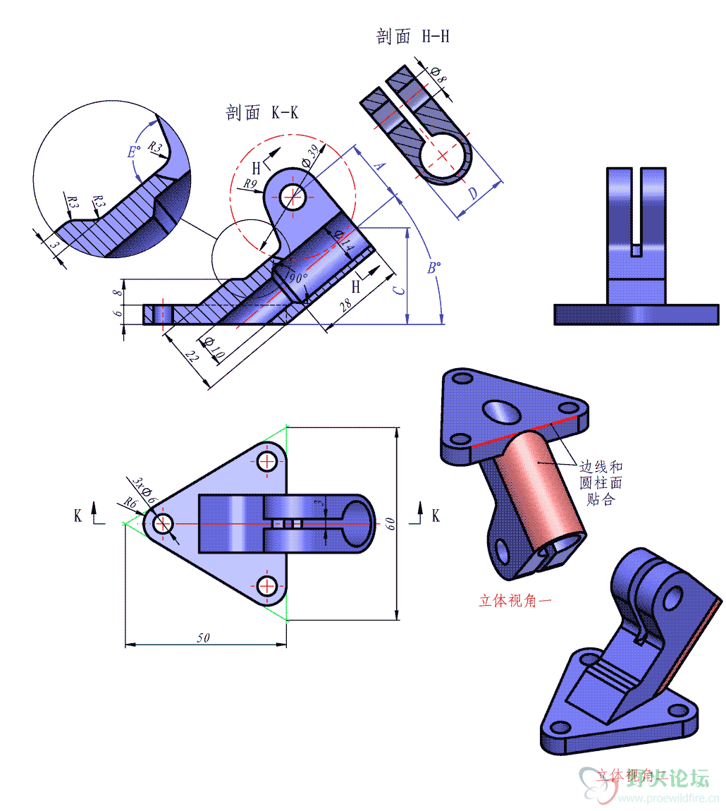

我在做图过程中发现尺寸数量不够,是不是其中某些约束我没约束到

不少尺寸啦

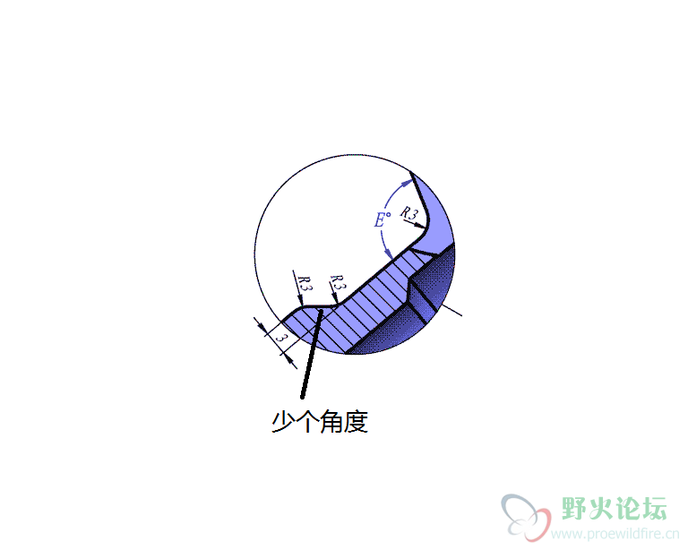

发表于 2017-5-16 19:31 | 显示全部楼层
这里应该少一个角度标注,其它的还没有细看。
发表于 2017-5-17 17:19 | 显示全部楼层
这条是水平线,角度=180-40=140度
