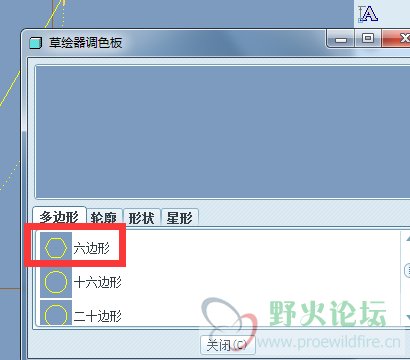

正六边形绕中心点阵列做旋转图案,想在阵列的同时每多一个正六边形它的边长就减少一些,求各路神仙指教。

 楼主| 发表于 2017-4-28 09:33 | 显示全部楼层
我也是选了两个尺寸,但是六边形的中心都偏离了,是因为我没有画外边的圆吗?

发表于 2017-4-28 10:48 | 显示全部楼层
肯定是六变形没有约束好相对位置,在旋转角度尺寸的驱动下,发生歧义(变形)
我建议使用调色板:
 楼主| 发表于 2017-5-9 21:25 | 显示全部楼层
我建议使用调色板:
十分感谢
