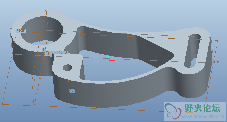

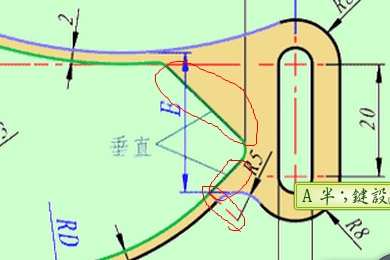

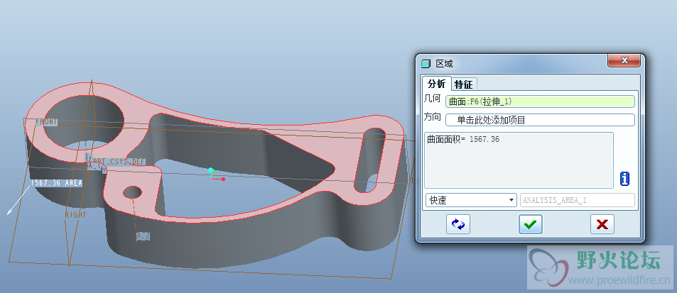

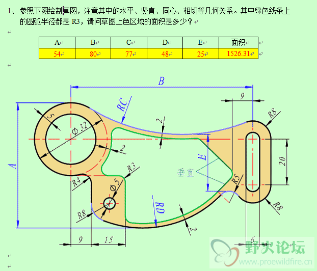

原图纸如图,
做出来面积有偏差,我想知道哪里偏差了,我个人感觉是直线与圆弧的垂直上,但做垂直约束会出错
prt0002.prt.zip

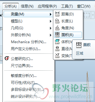

发表于 2017-4-27 15:38 | 显示全部楼层

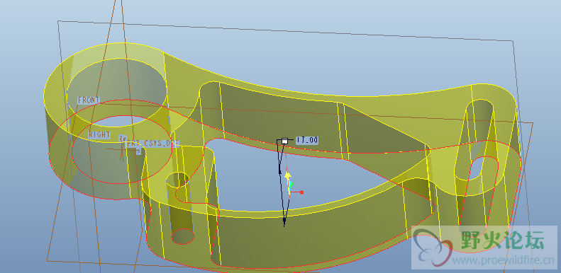

1.创建拉伸命令,拉伸草绘
2.拉伸成实体
3.分析——测量——面积
4.选择上表面,结果就出来了
prt0002.prt.rar (124.64 KB, 下载次数: 3)

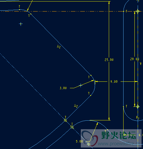

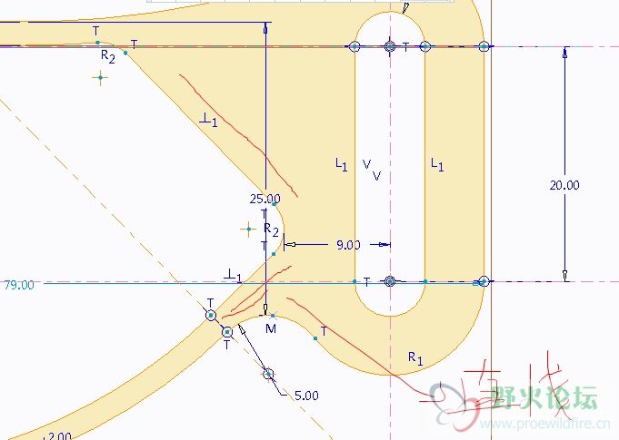

发表于 2017-4-27 15:52 | 显示全部楼层
注意还有一条直线
注意这几条直线
注意这几条直线

这个我知道,就是你看一下面积值,与原图纸中的面积值是不一样的,偏差远远超出误差值

 楼主| 发表于 2017-4-27 16:41 | 显示全部楼层
yuncan 发表于 2017-4-27 15:52
注意还有一条直线
对,就是这跟线我感觉出了问题,但找不出哪里错了,导致面积不一样,我测算的面积是1567.35,但图纸给出的面积是1526.31

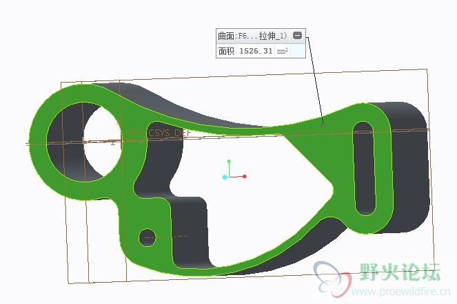

发表于 2017-4-27 18:41 | 显示全部楼层
面积为:1526.31
123.prt.rar (133.32 KB, 下载次数: 2)

 楼主| 发表于 2017-4-27 19:11 | 显示全部楼层
我知道错在哪了,但有一点我不明白,就是这个线为什么不是直径,而是平行于直径的线

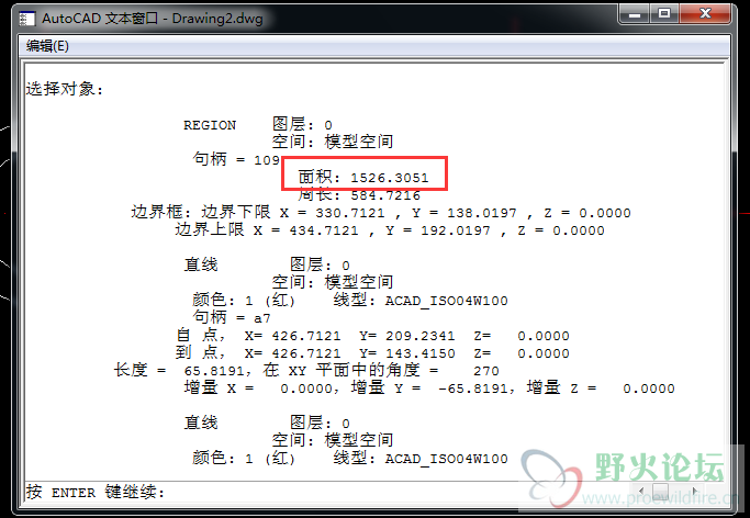

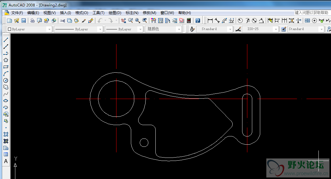

发表于 2017-4-27 20:14 | 显示全部楼层
用AutoCAD做了一遍,挑战哈自己
456.rar (17.57 KB, 下载次数: 0)
