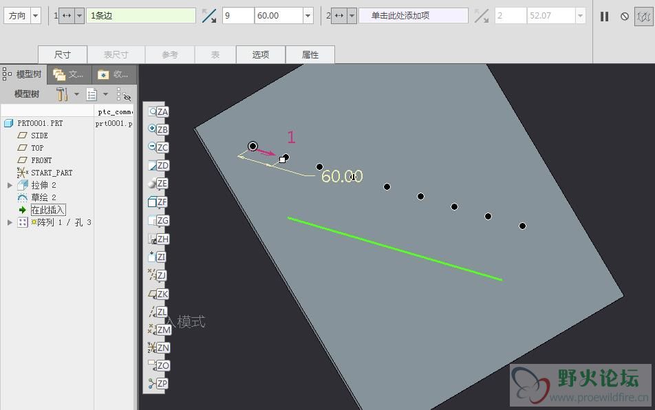

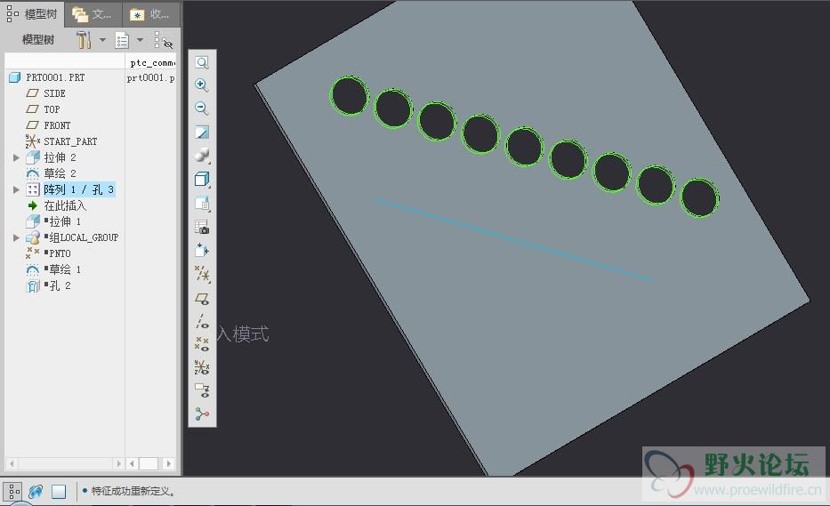

发表于 2017-4-22 17:56 | 显示全部楼层
闲人8417 发表于 2017-4-22 17:00
就如同这个,怎么把控按斜线方向阵列
画一条草绘直线(你要的方向),然后阵列选择方向,选择草绘直线
愚者暗于成事,智者见于未萌
                                         --------《史记》
 楼主| 发表于 2017-4-22 18:59 | 显示全部楼层
谢谢,刚开始我也试过这个,可不行。看你这么做就懂了,谢谢
