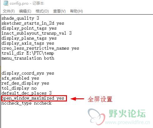

怎么样让4.0每次打开一个窗口不用去点那个全屏按钮自动都全屏?
可不可以在配置文件里面设置啊?

可以设置。
open_window_maximized yes

谢谢老大的解答!这样不行也,这个好像是每个打开的窗口都最大化,我先要的是全屏。
