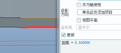

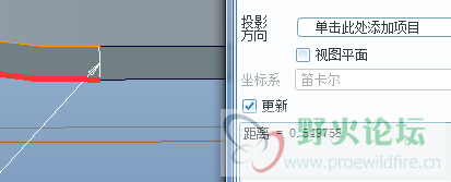

大虾们,好,本人菜鸟一枚,这个软件没用多长时间,今日我复制几何实体后,打算用钣金展开,发现钣金的展开图标是灰色的,就是点不了,以前可以的,不知道是哪里操作错误了,如附件,我先展开这个图,我从中间切除一半材料后转为钣金展开,发现展开的按钮是灰色的,帮忙详细说明,小女子不胜感激,谢谢!
473
541
发表于 2017-4-10 16:05 | 显示全部楼层
看了下你的图,各处的尺寸没有一致,估计是这样子才导致不能转换为钣金模块吧。
钣金也很少用,说错了请见谅哈!
