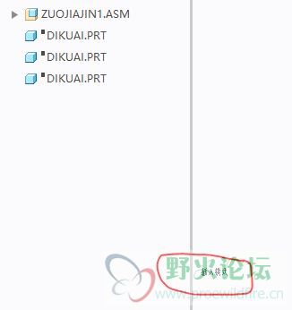

怎么关闭插入模式?如图
出现了这样的情况
出现了这样的情况
出现这样的情况
出现这样的情况

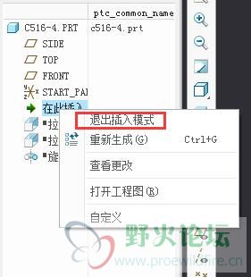

我习惯在树过滤器里面把“特征”勾上,这样能看到当前插入点箭头在哪里,不想插入模式的时候,直接右键红箭头,取消,就好了。
当然,选中隐含的(前面带黑点的)特征,右键恢复,也可以的。
