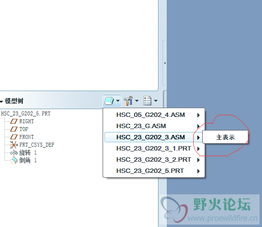

其实只是操作过程有点差别,弄清楚了原理是不会出现被覆盖的情况的,你可以先随便建几个prt文件,不同名字的,然后新建工程图,全部插入该工程图备用,然后先选主表示,再新建一个页面,把零件随便放个视图,再主表示另外一个零件,再新建页面,再放上去视图,就会清清楚楚的一个页面一个零件了,我经常一整套模具都要放在一个工程图里面的,很多零件,出图打印很方便,编页也是自动连续的,输出目录也是自动的,优点就在这里吧,也许是因为我要做图纸资料归档工作,所以要这么用,一个prt一个图纸也是有他的灵活性的,可以快速另存为副本,然后修改成新图纸,所以我一般先是一个零件一个图,然后再做一套整的,方便归档。 QQ图片20170328155504.png

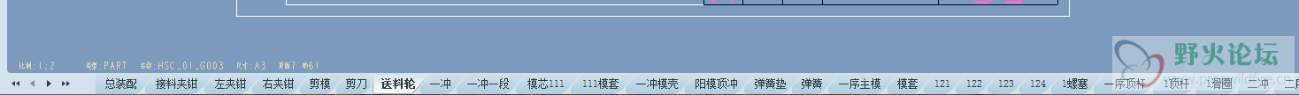

QQ图片20170328160010.png 很多页面是可以的,完全能玩转,不过也会有很多页面的小问题,比如标注的基准跑位,粗糙度符号移位等小问题,不知道什么原因,每次多页图纸要下细检查很多次,才能保证没这些小问题。
