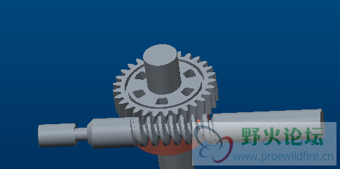

[求助] 各位大哥,谁有模数为1.0的锅轮锅杆PRE/E图,最好是33齿,有画图步骤

    我自已画的参数不对,不好用。

这个是我以前找到的参数化模型,看看是否能帮到你!

发表于 2017-3-6 09:44 | 显示全部楼层
右旋的!

 楼主| 发表于 2017-3-6 19:01 | 显示全部楼层
谢谢大哥,画得很好,是高手来的,你有没有斜齿(不是锅轮)和锅杆的2d图和斜齿的3d图,我不会标参数,能不能共享一下,谢谢!!!

发表于 2017-3-7 09:00 | 显示全部楼层
斜齿左

发表于 2017-3-7 09:01 | 显示全部楼层
斜齿右

发表于 2017-3-7 09:02 | 显示全部楼层
直齿

发表于 2017-3-7 09:04 | 显示全部楼层
这个只是生成齿部分,其他的要自己完成设计,2D图右标准表示可以查。
