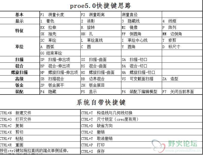

发表于 2017-2-24 23:23 | 显示全部楼层 |阅读模式
直接上图,
——————————————————我们的目标是;“我为人人,人人为我”
我的快捷键.rar

发表于 2017-6-20 14:29 | 显示全部楼层
我的creo2.0 230点击映射键设置怎么不弹出窗口?
532
859
 楼主| 发表于 2017-6-20 20:41 | 显示全部楼层
一直用proe5.0.没用过creo2.0.不怎么熟
