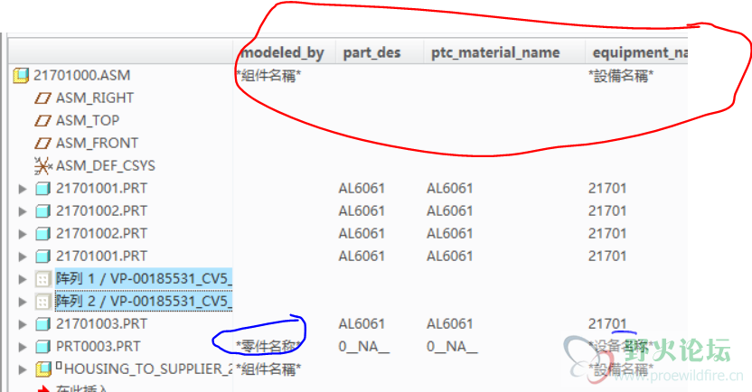

RT  详见图片,怎样都改为简体字,请高手指教

发表于 2017-2-6 19:56 | 显示全部楼层
繁体的那个是参数值吧,你在模型参数里更改下参数值
52
 楼主| 发表于 2017-2-8 16:32 | 显示全部楼层
求步骤

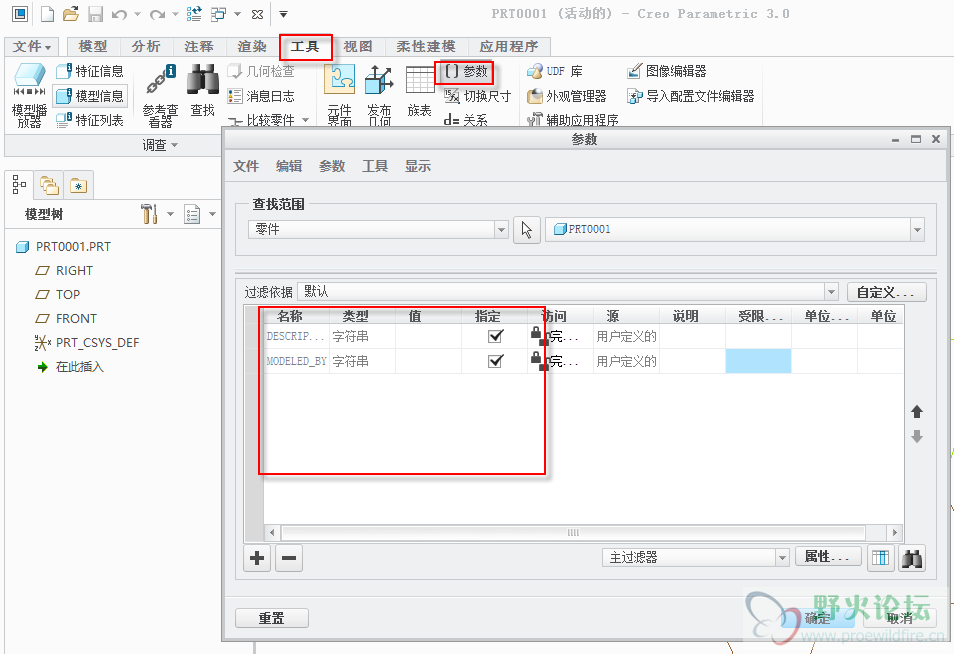

发表于 2017-2-8 20:22 | 显示全部楼层
如图,看你模型里有没繁体的参数值,进行更改
