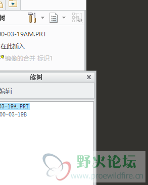

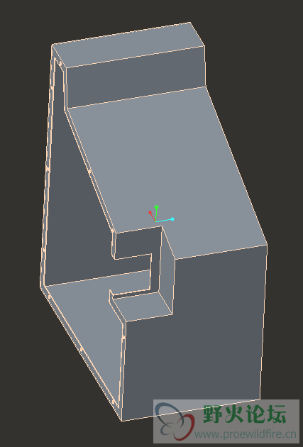

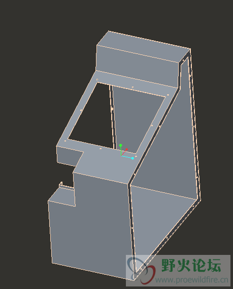

   常遇到需要零件镜像的问题。尤其是在机械设计中有整机镜像的配置。画好一个零件,对称件再用镜像的命令。但是有时候,镜像件未必与原零件完全一致。这是可以用族表镜像的方式
[attachimg]196958[/a
A零件的镜像件
A零件的镜像件
用族表替换
用族表替换
重生的B零件
重生的B零件
ttachimg]
   此方法非常实用。
A零件

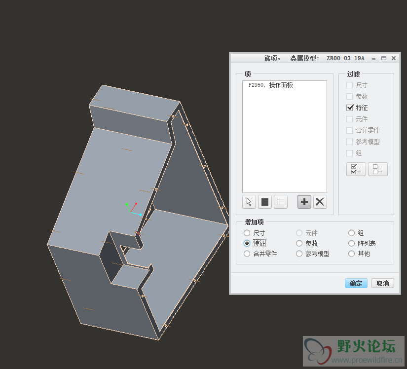

不是。先创建一个零件。在装配体中可以创建其镜像零件。工程实际中,镜像的零件与原零件可能是不一样的,比如多了几个孔,少了几个孔。(有些机器还有方位。这时就有4种配置)。在原零件中把包含镜像特征的用族表创建。然后镜像零件编辑镜像的特征,就是第一个特征,选中,右键编辑。替换成族表的零件。于是族表零件的对称件特征就生成了。
       说简单点,就是生成族表零件的对称件

我按照你的方法试过了,可行。你的表述不太好理解,这句“说简单点,就是生成族表零件的对称件”才是我能理解的关键。我增加一点描述:生成原零件的族表零件,将镜像零件预计要增加的特征添加到族表特征中。原零件隐含这些新增特征,族表零件则全部展现。如果是在装配体中创建镜像零件,则需事先将原零件替换成族表零件,再用族表零件作模板创建镜像零件,然后再将族表零件替换回原零件,此时装配体中出现的是原零件与在原零件的镜像件基础上增加了新特征的零件,同时两者之间还存在内在联系。
