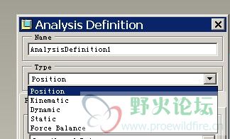

1做分析时,有位置,运动,动态等类型,请问具体指什么?

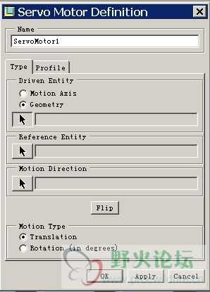

2我在实际中发现如果选kinematic时,那么用几何而不是运动轴创建的马达在分析定义时就加不进去,只能用运动轴创建的马达才能,这是为什么呢?

没有自由度,你怎么加?

几何分两种,平移和旋转,从字面上就能看出来是两个参照之间的平移运动和旋转运动,所以必须选择两参照
