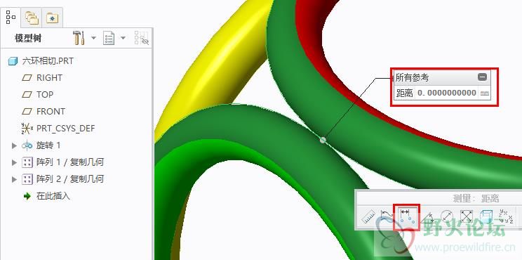

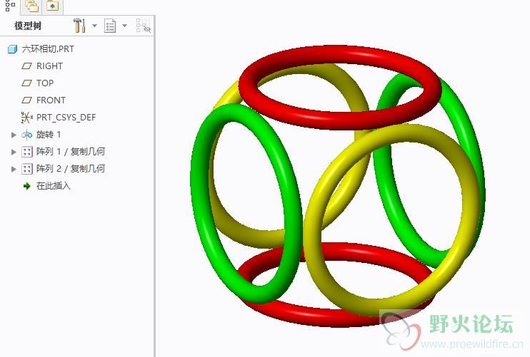

如图所示:
creo3.0建模如下:
测量如下:

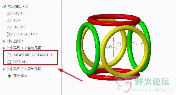

大师,除了相切,阵列外,还有哪些难点需要控制的,请指教哦。

使用 分析。。。优化设计。
