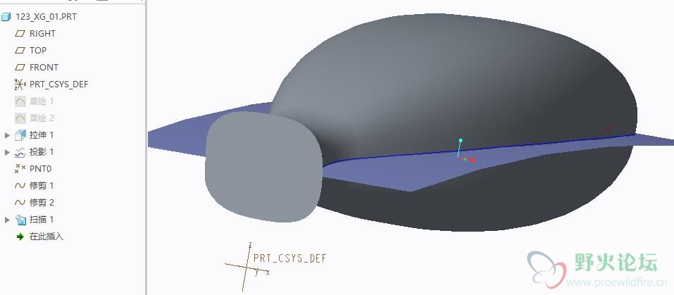

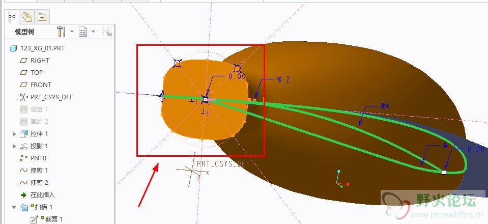

调整一下样条曲线。如图。 仅供参考。
123_xg_01.prt.zip (183.24 KB, 下载次数: 19)     creo3.0版本

发表于 2016-10-28 17:12 | 显示全部楼层
我做了一下,完全没问题啊,一扫而出

是不是用了实体转换特征?
发表于 2016-11-8 07:20 | 显示全部楼层
先画半面线条然后镜像,边界混合专治这个
