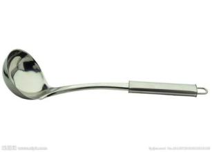

勺子如图片所示。

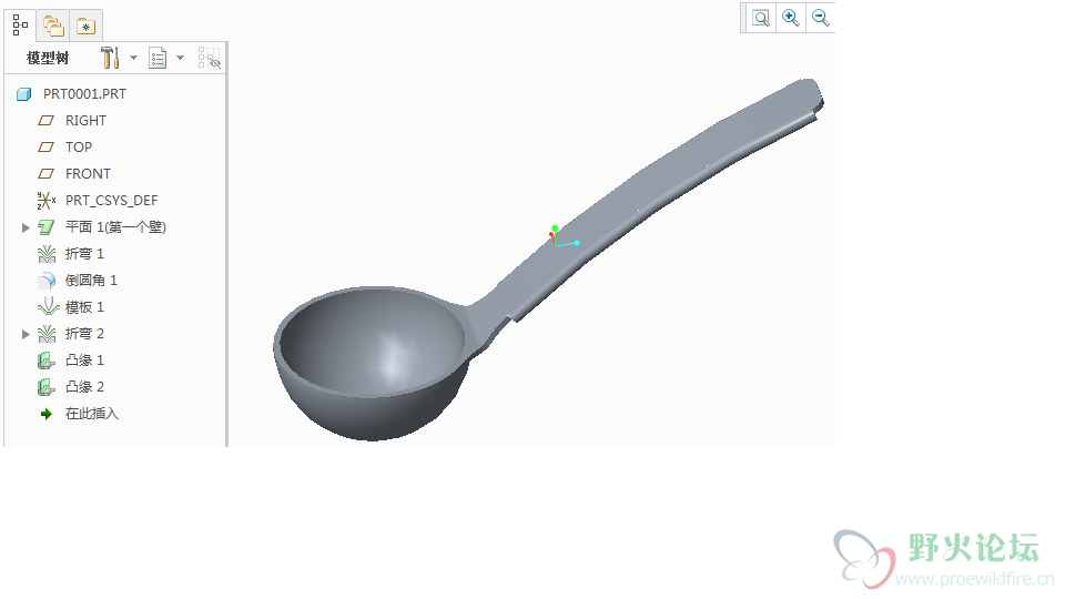

试着练习做下,用成型工具做勺头,用折弯工具做勺柄。不过勺头到勺柄的过渡不自然,回去再试试。

就是想知道过渡的地方是如何处理的?

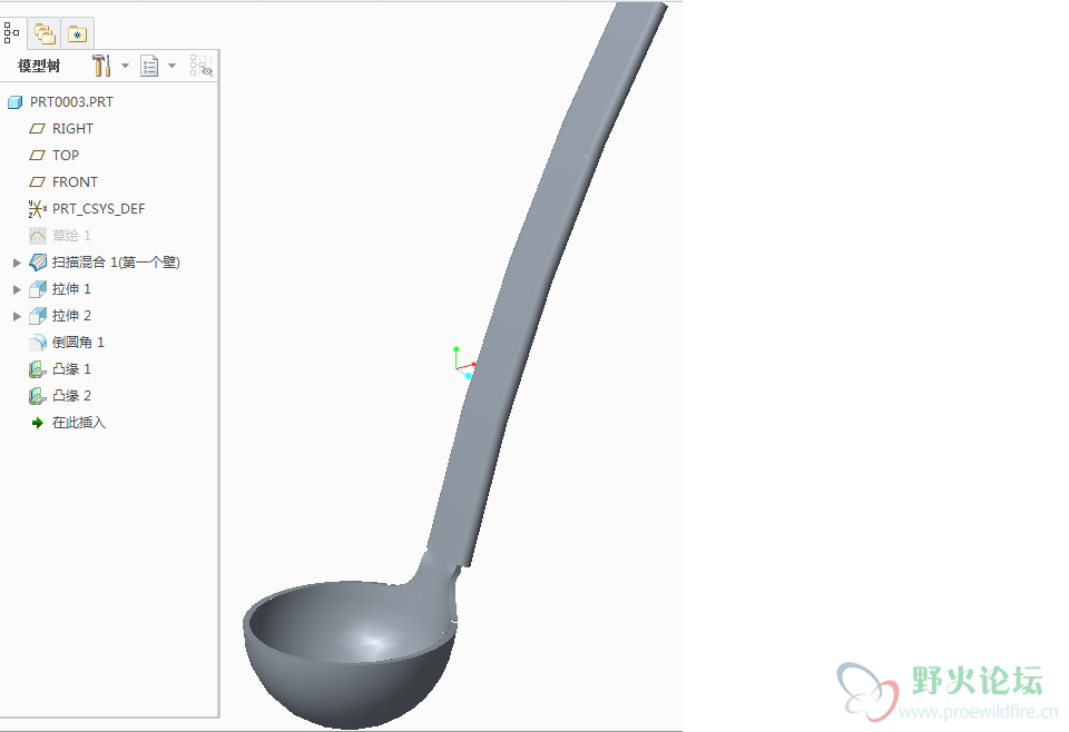

这个还比较满意,过渡的地方还可以接受,要过渡的更平滑就要加更多的扫描混合截面。其实就是钣金下的扫描混合工具一次成型的,可惜不能展平!前一个就可以展平。
