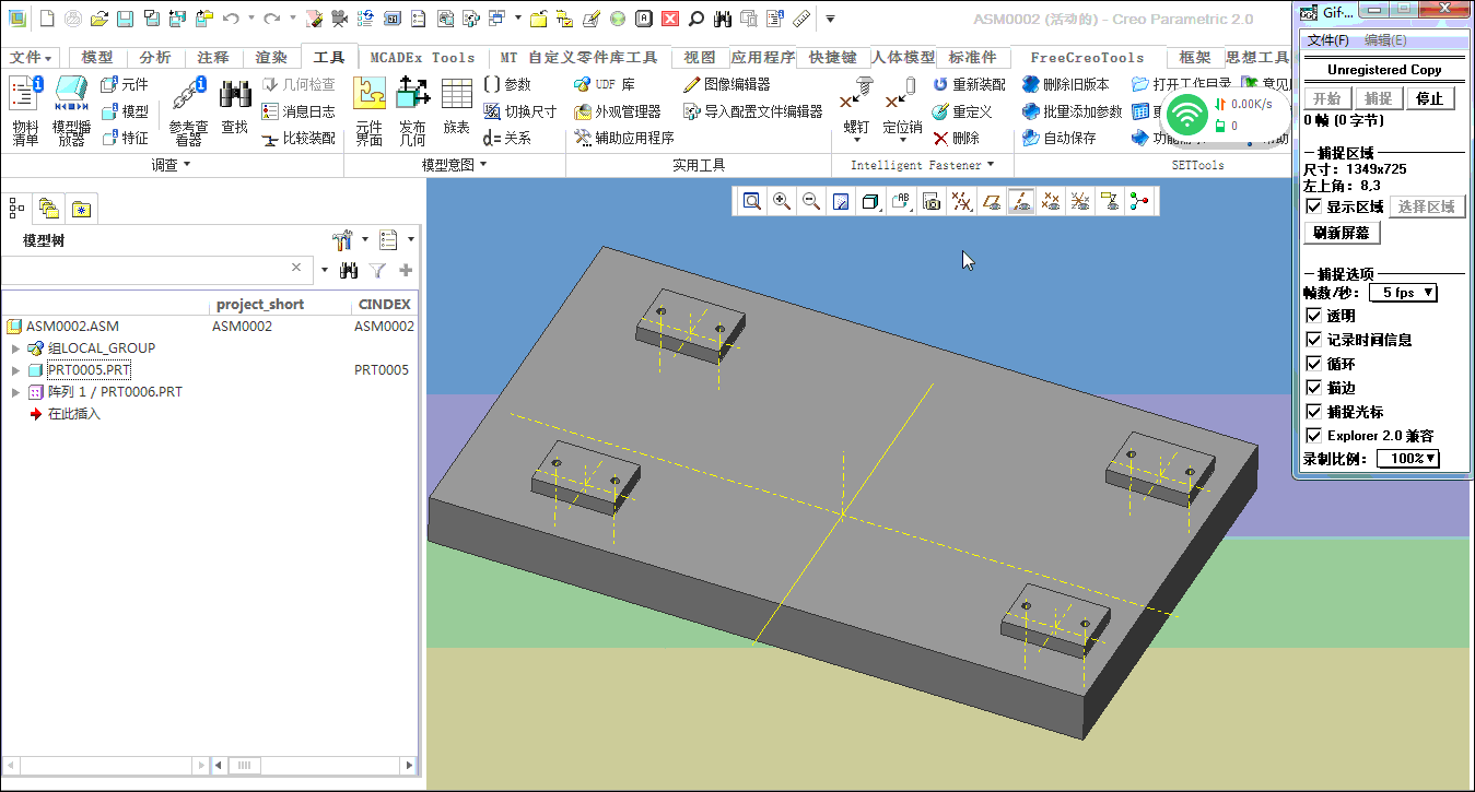

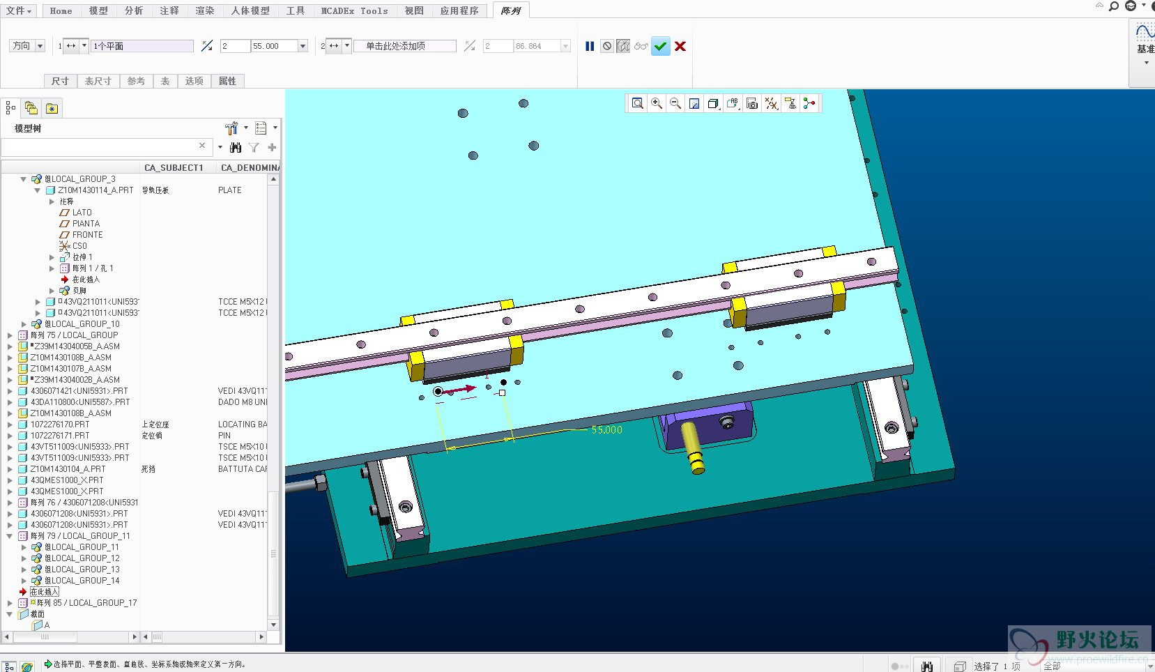

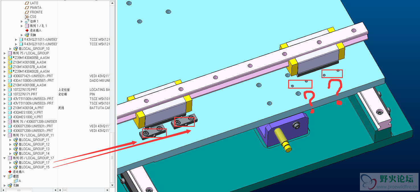

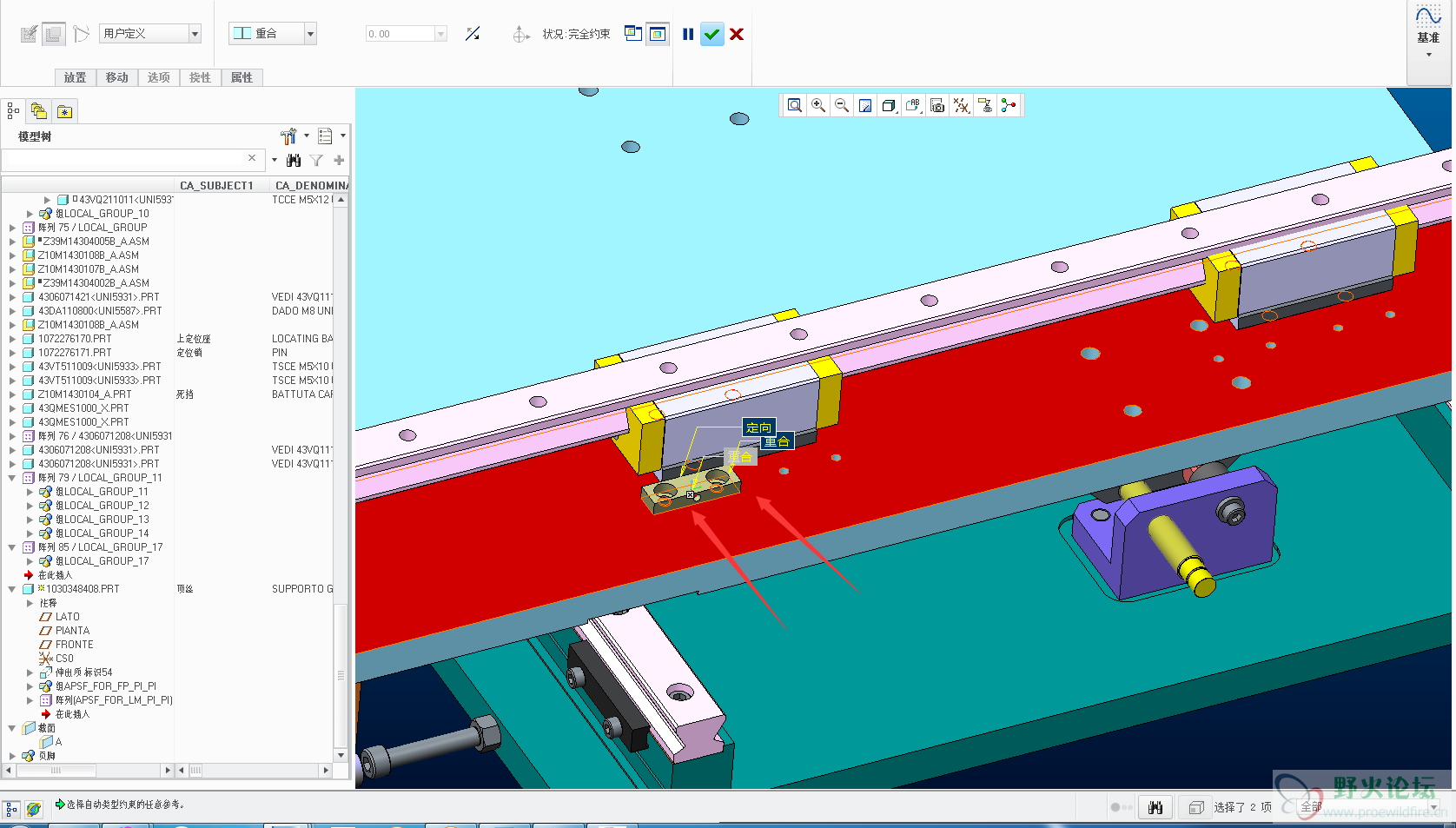

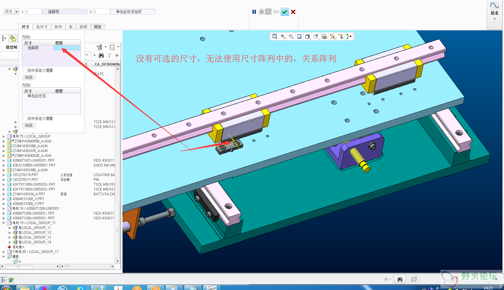

在装配滑台的侧顶时候,需要安装四个侧顶,但是不知道什么原因,导致尺寸阵列时候没有尺寸可供选择;
估计是(小方块侧顶是约束了两个圆同心以及底面重合)(地板上的安装孔是事先打好的)
没有配合尺寸可供尺寸阵列选择;
怎么办?总不能一个个一个的装上去?
我也验证过方向阵列,但是只能阵列一次出来两个,无法把另外两个侧顶阵列出来
有谁有类似的经历或者解决办法?

这种相同零件装配有2种方式
1、方向阵列
2、重复装配
3、对标准件,可以使用fix智能紧固件,能加方便

少的话重复装配就可以了
