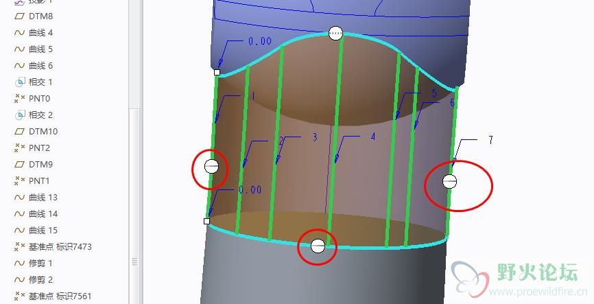

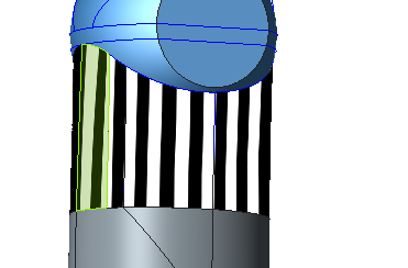

求助各位大神,我画这个曲面时使用边界混合命令,当曲面没有约束时曲面非常整齐,但当使用相切命令后反而不相切了,希望知道原因。
与下方圆柱体使用相切命令后
与下方圆柱体使用相切命令后
自由曲面
自由曲面

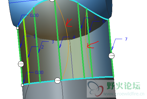

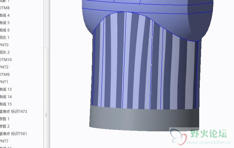

 楼主| 发表于 2016-10-13 10:12 | 显示全部楼层
我再画一个还是出现问题了,您画的就没有。。好神奇,您有什么别的操作么
还是有乱线
还是有乱线
发表于 2016-10-13 16:02 | 显示全部楼层
很明显最上面的约束不能是相切的
