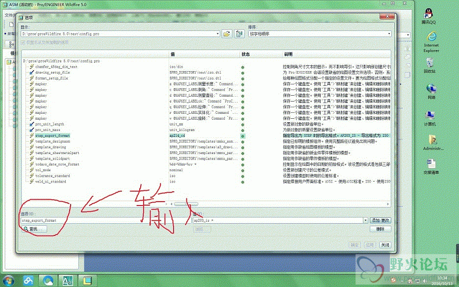

发表于 2016-10-11 17:58 | 显示全部楼层 |阅读模式
我的是proe5.0免安装版,保存stp格式就是没有颜色,按照论坛里的方法修改config配置文件也不行,求大神帮解决!我是在config配置文件最下面加上一行step_export_format ap214_cd;

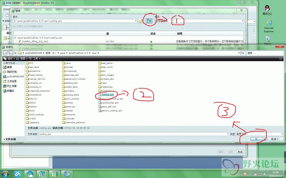

 楼主| 发表于 2016-10-13 11:33 | 显示全部楼层
进过两天各种尝试终于搞定了,和大神们的方法一样,附上图片
最后重启软件
最后重启软件
