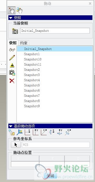

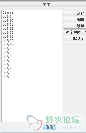

看了老师们的动画教程后自己按照流程做了一个,效果是一样的.但是发现有些问题,如图:主体个数有16个,而去拖动的时候只剩11个,这是不是说最大零件数就这么多,还是我的装配存在问题?

你第一幅图是拍的照片,一共拍了11张照片,照片连贯起来才组成了完整的动画。
你第二幅图是你的装配体一共有16个零配件,两者不是同一个概念
无论多少个零配件,做动画时并不一定全部零配件都会产生位移,要看你动画整体要表达的概念
