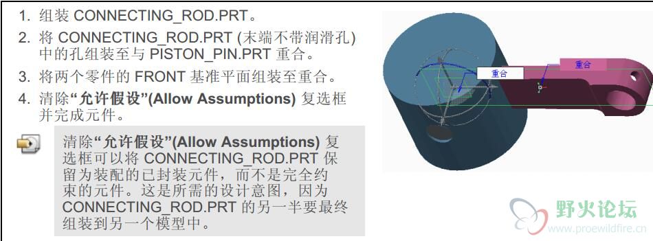

RT,耽搁了好久了 实在不知道 清楚 允许假设 在哪 现在只知道用户定义的刚性装配

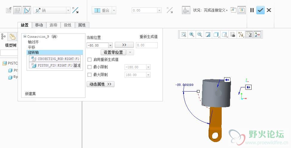

选圆柱对圆柱装配的时候就会出现允许假设,绕圆柱轴旋转的自由度系统会自动假设掉

那要如何清除这个假设呢

把允许假设的勾去掉就行了呀,你上面图中不要用销钉连接,选用户定义,然后一个轴一个面剩下一个就自动假设了呀

原来如此 谢谢啦 我试试 哈哈哈
