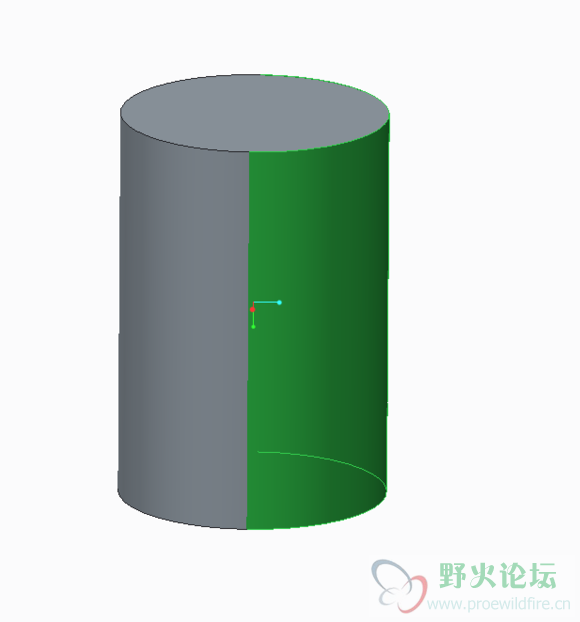

在零件模块中,旋转一个矩形得到一个圆柱,为什么圆柱的侧面明明是一个曲面却可以选择两个面呢。。。保存为Step档再打开也是两个面。
旋转样条曲线得到的结果也是一半一半,可是明明是一个曲面。
不知道是不是config配置里面的问题啊,求大神解答疑惑

传不上图。。就是简单的旋转,不知道大家能否解答

都是这样子的吧。想要一个曲面,合并以下就可以了啊!

这是Creo软件内核决定的,无法更改。

都是这样的,两个半圆面

这无法更改,即使可以更改那以后也会遇到很多麻烦

真的无法更改吗?配置里是否也没有类似的可以更改的选项呢。
因为在其他分析软件中需要用STEP模型,如果是这样两半的话在simulation的时候很困扰
