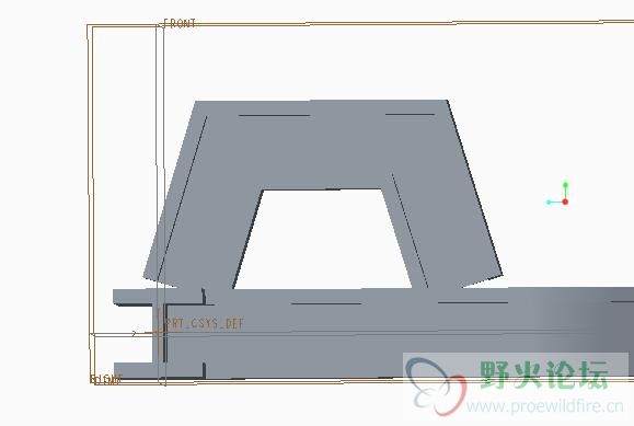

如图
在不延长梯形轨迹线的基础上如何使梯形与下面的实体平面贴合
1273
47441
发表于 2016-9-8 22:59 | 显示全部楼层
把轨迹端点约束到那个面上,扫描的使用用合并端点
52
60
 楼主| 发表于 2016-9-9 08:28 | 显示全部楼层
合并端点是对的 搞定了谢谢 但有时候又用不了合并端点
52
60
 楼主| 发表于 2016-9-9 08:29 | 显示全部楼层
合并端点貌似就行了
661
909
发表于 2016-9-12 12:20 | 显示全部楼层
这些都无所谓的,只要面能够延伸,都可以用移除或者替换达到目的。
不择手段就可以。。。
52
60
 楼主| 发表于 2016-9-12 13:45 | 显示全部楼层
不择手段就可以。。。
觉得还是简化点步骤看起来好点
