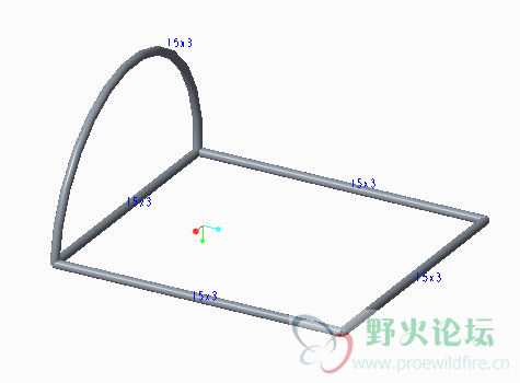

如图,所有直线选取后可以直接生成钢结构实体,曲线选取没任何反应。

 楼主| 发表于 2016-9-8 16:52 | 显示全部楼层
求大神指点啊!

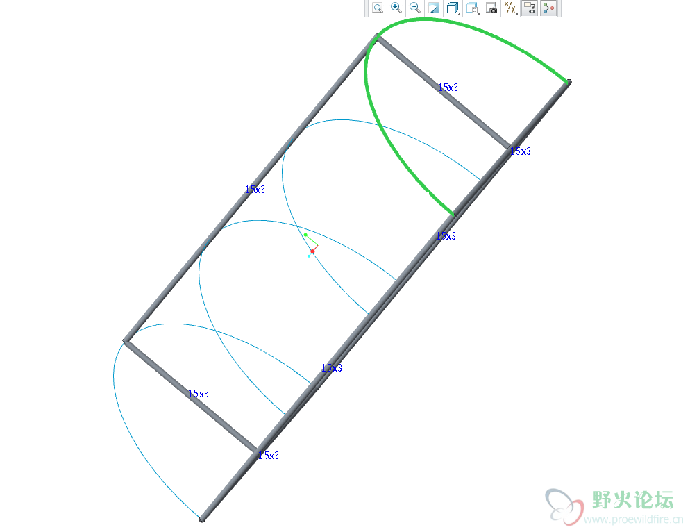

 楼主| 发表于 2016-9-9 09:12 | 显示全部楼层
选了曲线也不行

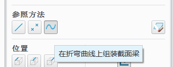

选截面梁界面上--参照方法的曲线选项!!!
 楼主| 发表于 2016-9-9 13:46 | 显示全部楼层
我是选的这里,发的那个图片就是选了之后的结果,线变粗了,但是无法生成实体。

发表于 2016-9-9 13:56 | 显示全部楼层
上PART吧,让大家帮你分析下

发表于 2016-9-9 20:40 | 显示全部楼层
生成曲线零件的时候,重新打开截面梁界面,重新选下型材,点击曲线选项,然后不要选草绘曲线所在面,直接选草绘的弧曲线,这是选起点,再选下,是选终点,确定。
