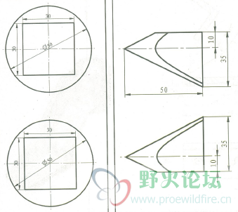

[求助] 大神来指导下这个工程图怎么读

我已经知道了,谢谢

有问题吧

一个圆锥。三个面切

图图是不是有点问题、看上去是圆锥切了四刀?但是切四刀后底面不应该是圆的?若没切到底,应该在右视图还有一条横线。。。。(看错了则两个图,以为是一个图)

第一个对,第二个不对
