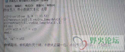

[求助] 关系式中字符串和数字的引用

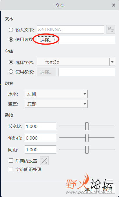

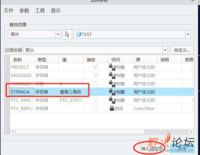

发表于 2022-10-12 17:46 | 显示全部楼层
把fai 7.5那个尺寸  应该是一个变量 比如为 sdx (x=1,2,3...)
草绘一段文字比如ABC ,双击这段文字字,选择使用参数 选择...
点击 选择...    找到那个你定义好了的那个字符串变量  规格型号
选择插入选定项 按钮
这样你草绘的那段文字就与规格型号这个变量关联了。
在关系式中写
规格型号=sdx (x=1,2,3...)
应该就OK了。 至于加直径符号,应该也不难。
