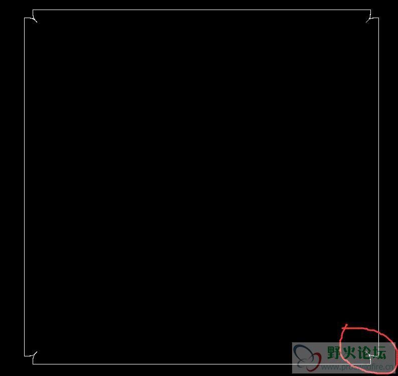

本人经常做这种图纸的展开,但是不会使用Creo直接展开,只能用CAD一点点展开。 跪求大神能帮助我解决此问题。
这种球面角的上盖,附2维侧图纸。
我们一般展开成这样的
不必纠结于尺寸,只是想学习一下思路。 最好是能有一个简易的PRT 。万分感谢各位大大

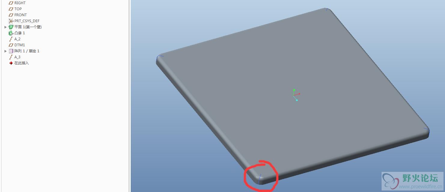

其实就是个V型拐角止裂槽,你可以自己在CREO中试下,CAD里为了美观,画成了弧线,PROE也可以实现这样的样子,但追根到底其实就是个V型拐角止裂槽。我用的是PROE的图。

可以将V型槽  变成弧线的那种吗。 Creo2.0 怎么是直的

Proe好像没有直接调的,我发的文件里是自己手动展平后把V槽直折的那个边线加圆倒角后再折回去实现是个弧形的,比较麻烦点。CREO是不是加强了还不知道。期待知道的高手指教更简便的方法。
