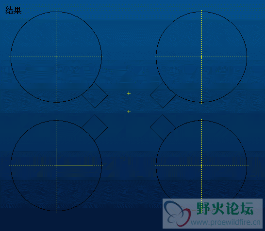

[求助] 如此阵列如何做得最快
311
411

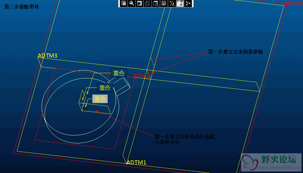

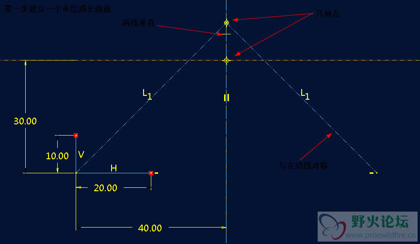

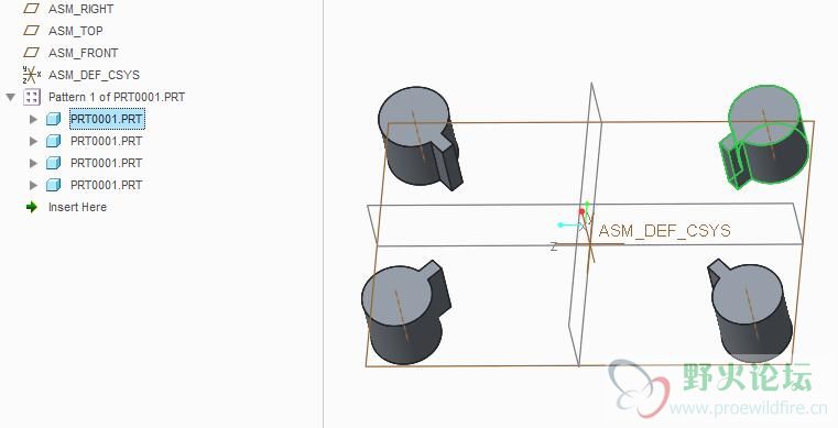

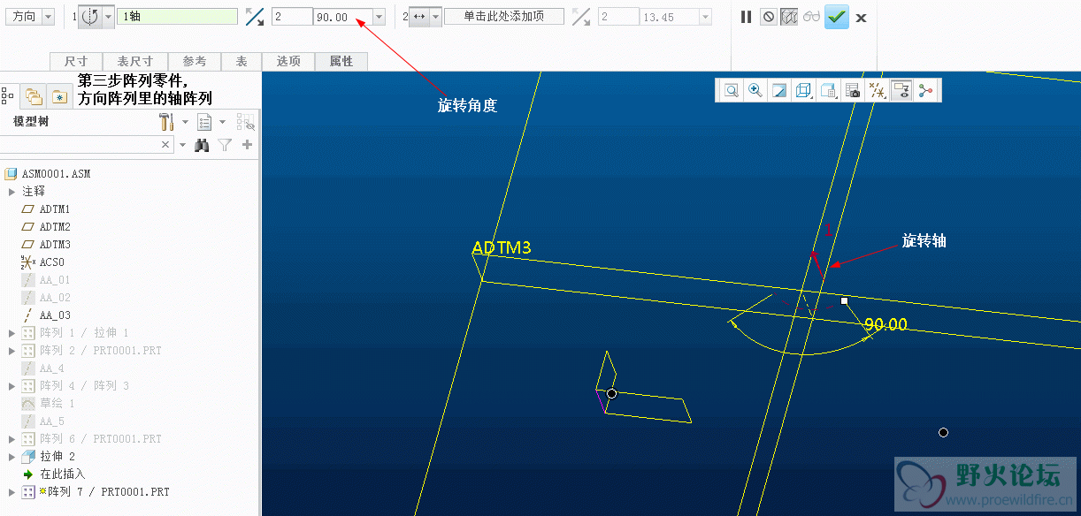

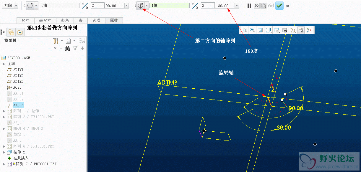

 楼主| 发表于 2016-6-25 14:16 | 显示全部楼层
个人认为最快的方法
