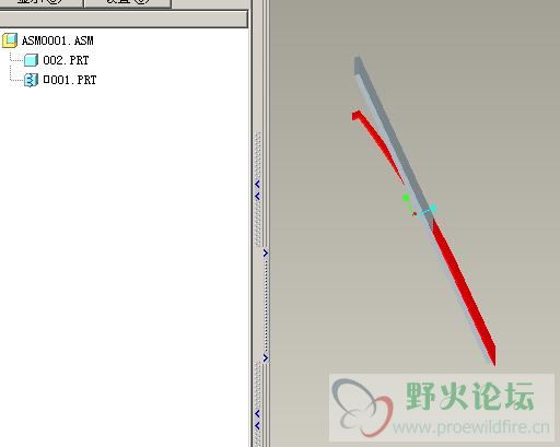

请教各位大侠如何把下图中红色的弯板放到平板上呀.期望大侠做出来后给传上来.谢谢了

你那个红色的薄板有个R300的弧,仅用挠性化来改变尺寸是做不到的,弧变成直线还是在钣金里面做好一点,再不然展平曲面,何必这么麻烦叱?~
爱难求,易难留.

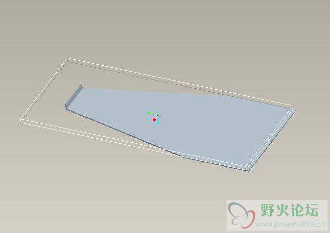

转钣金展平后效果如下图。

零件就是这个样子,装配后就变成弯的了。向上弯的。
