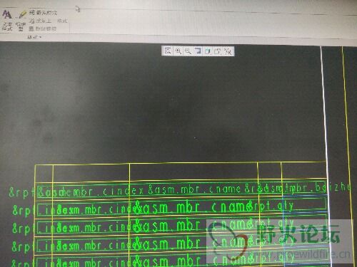

制作的格式文件,添加了报告参数,但是希望排序是3 4 5(不是二维图用固定索引调整),希望格式模板直接做好,现在添加了是3 4 1
请教怎么处理?

没明白,报告参数一般做一行,你怎么做了那么多呢

另外自动生成的明细栏顺序是按照组件装配顺序或图号来按序排列的。要符合制图要求“在视图上按照一个方向按序排列”必须使用固定索引

我是针对每一组采用过滤,保留自己需要的
