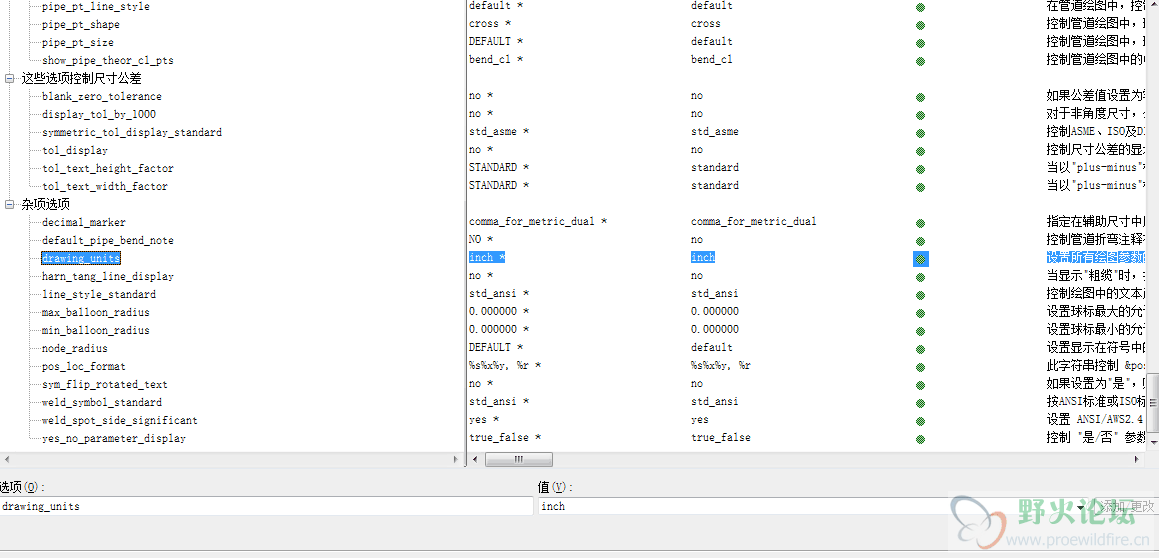

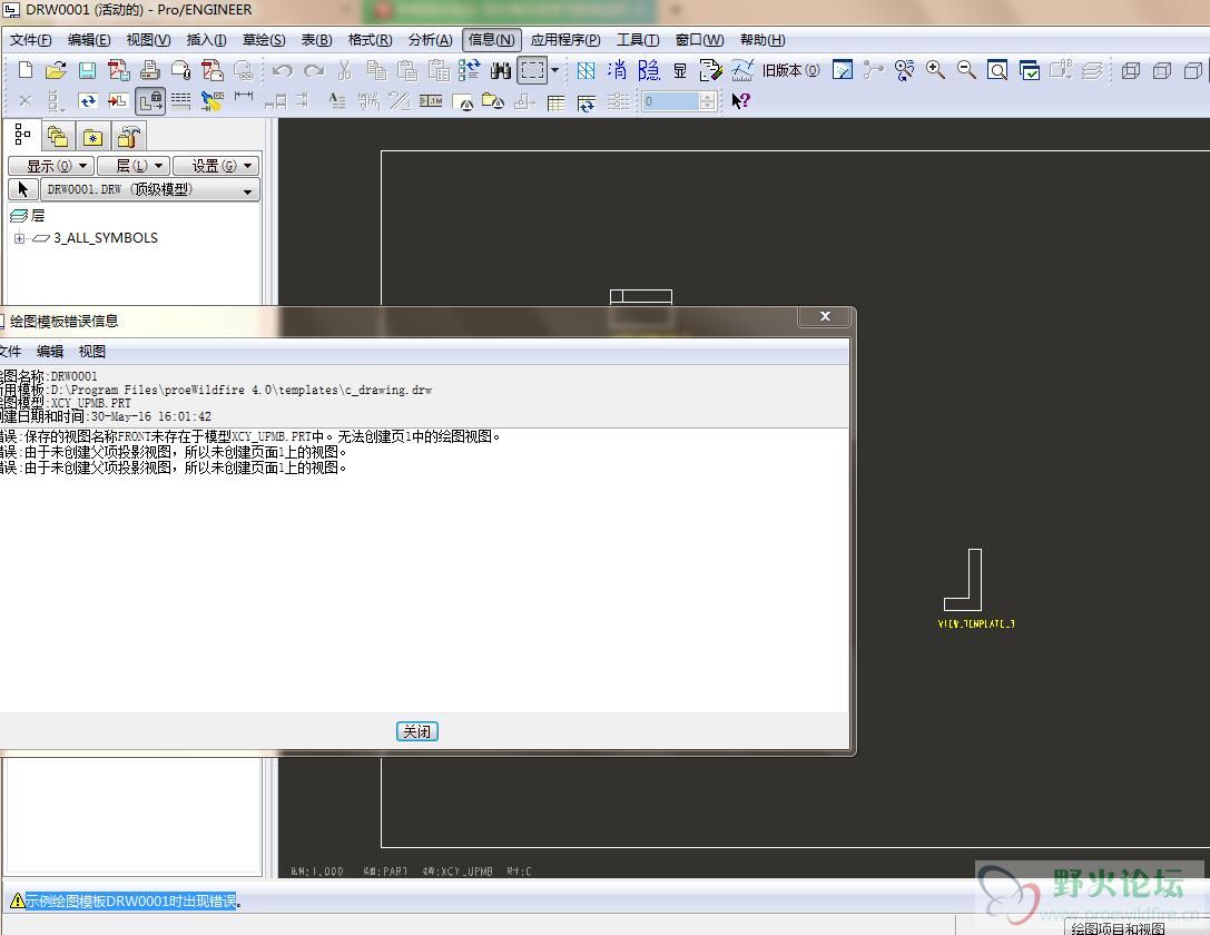

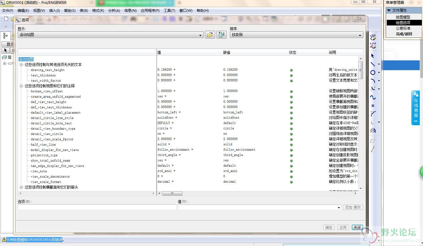

PROE4.0 64位新建工程图不能设置毫米作单位,示例绘图模板DRW0001时出现错误。每次都得重新设置
我也是按照这个帖子里弄的http://www.proewildfire.cn/thread-9740-1-6.html

问题与mm没什么关系,错误在于你的模型里没有工程图模板里的定向视图。
解决方法是不使用模板创建绘图,
或者在零件或零件模板里创建一个工程图模板里使用的视图定向

不使用模板创建绘图的确变成公制mm了。但是我想默认新建就是公制,还有不要跳出这个对话框,很烦。工程图模型里没有工程图模板里的定向视图,是不是可以加一个定向视图。什么是定向视图这个我也不知道。管理员你看看还是帮我解决了吧

在零件模板里创建一个名称为 front 的视图定向,然后保存。之后创建工程图就不会弹错了
