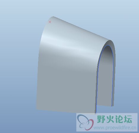

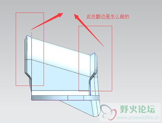

[求助] 此钣金翻边是怎么做的
116
467
670
发表于 2016-5-30 15:28 | 显示全部楼层 |阅读模式

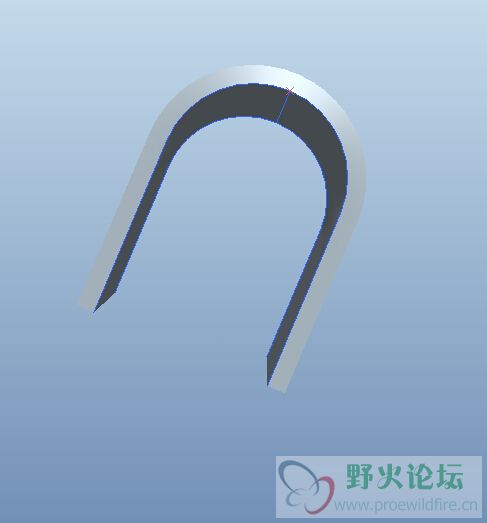

大家踊跃发言啊,此帖今天早上用特殊方法解决,法兰壁是可行的,不过要对曲面进行处理
现在这种面展平是个问题
110
155
发表于 2016-5-30 17:52 | 显示全部楼层
这个用法兰壁应该可以做出来,相邻的边用shift选择。再用长度选项控制两侧距离端点的尺寸。

 楼主| 发表于 2016-5-31 07:33 | 显示全部楼层
这种有弧度的法兰壁 没那么简单,麻烦回去尝试一下

 楼主| 发表于 2016-5-31 07:43 | 显示全部楼层
这位兄弟,这个造型翻边 按我理解 你上面想法不可能实现

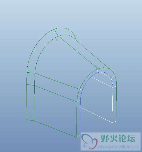

发表于 2016-5-31 08:24 | 显示全部楼层
