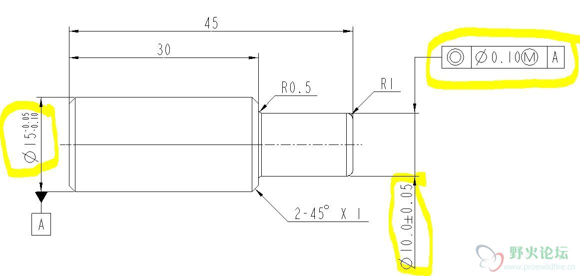

[求助] CREO工程图整数后的零显示
52
发表于 2016-5-27 15:02 | 显示全部楼层 |阅读模式
如图,怎样显示整数后的零
52
 楼主| 发表于 2016-5-27 16:22 | 显示全部楼层
自己定
52
 楼主| 发表于 2016-5-27 16:23 | 显示全部楼层
52

 楼主| 发表于 2016-5-28 08:59 | 显示全部楼层
野火 发表于 2016-5-27 22:23
config.pro 里配置
default_dec_places 2
之后新建的模型有效
這個是設定整數後數字顯示位數的,例如顯示10.01
但是不能顯示10.00  整數就顯示10

发表于 2016-5-28 13:21 | 显示全部楼层
52
 楼主| 发表于 2016-5-28 14:12 | 显示全部楼层
weihongming 发表于 2016-5-28 13:21
看看下面图片上几处不同标注的小数位数,也许对你有帮助。
是creo的工程圖麼 ,我想要的就是這個效果,請問方法是什麼
