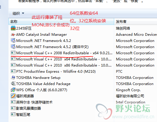

很多人按挂裁方法都失败。。主要是没有安装
Microsoft Visual C++ 2008 SP1 Redistributable Package (x64)
这个运行庫。虽然有了DLL但没有安装这个运行庫 DLL一样

 楼主| 发表于 2016-5-21 22:23 | 显示全部楼层
上张图吧。。。
折磨了很多天。。。
今天终于装上了。。
一直以为是有系统问题
结果是运行庫的问题。。

tiger6370 发表于 2016-5-21 22:23
上张图吧。。。
折磨了很多天。。。
今天终于装上了。。
您好,我安装了运行库,但还是提示失败,我把config.pro里面的:protkdat D:\MONLibs\protk.dat   去掉了,不提示MON加载失败,但是还是不能出现瀑布式菜单栏
