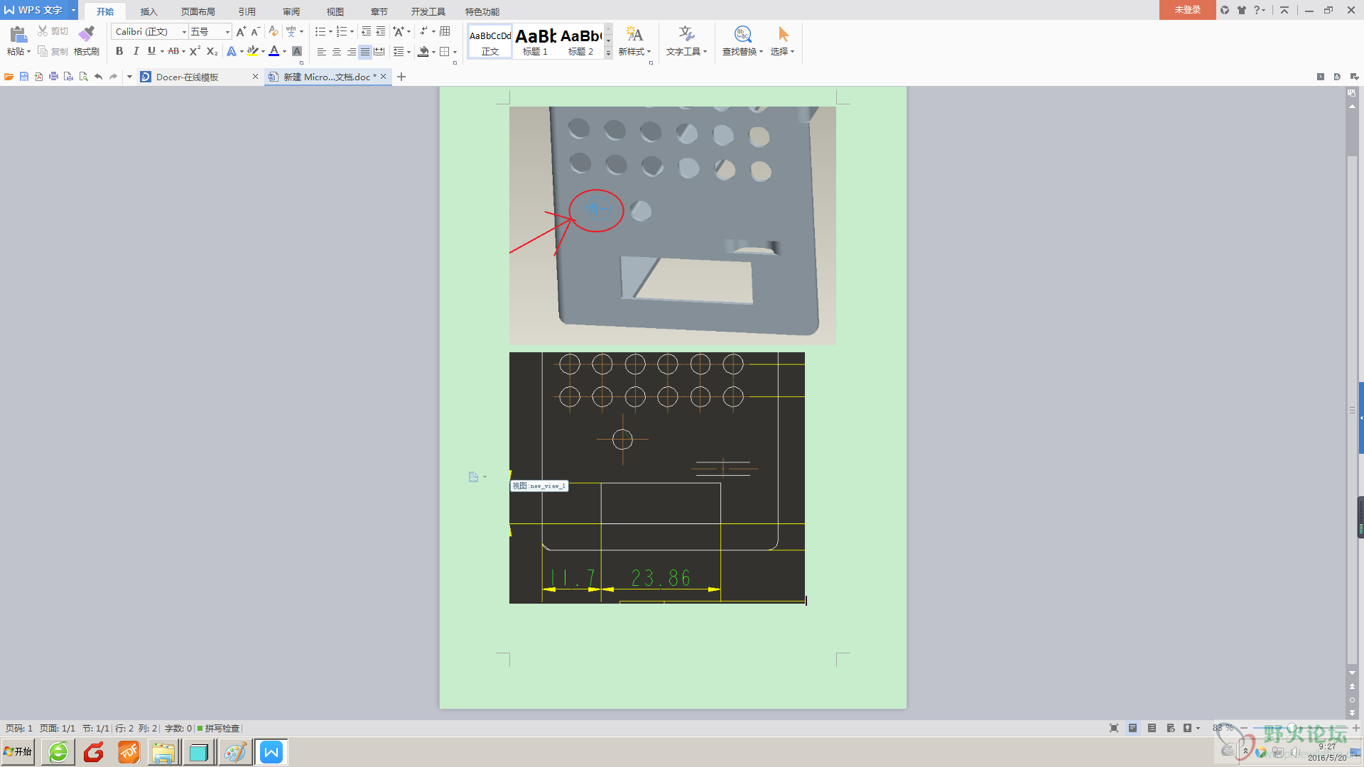

如图所示,3D模型中的草绘(接地标识),在工程图中无法显示出来。重新建立一张工程图,草绘显示了,但是第二天再开机打开时,发现新建的工程图中那个接地符号的草绘又不显示了。请见各位高手,如何解决这个神奇的问题,多谢啦!

工程图界面   右键  更新页面  试试

是不是视图状态没有保存

更新页面也不行啊?

不好意思,给大家添麻烦了啊,刚刚发现,原来是因为我把该图层隐藏了。
